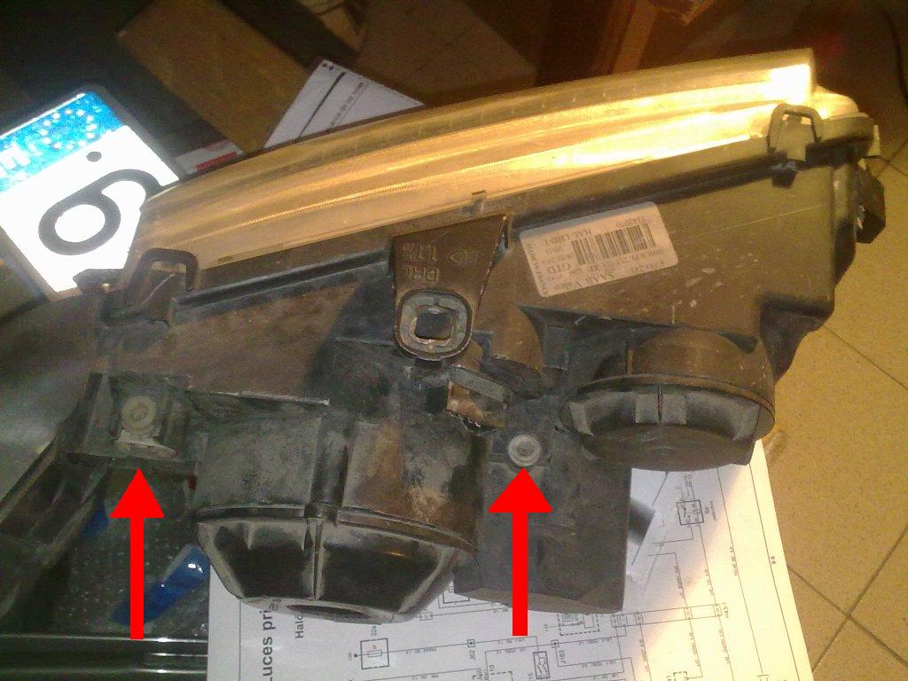

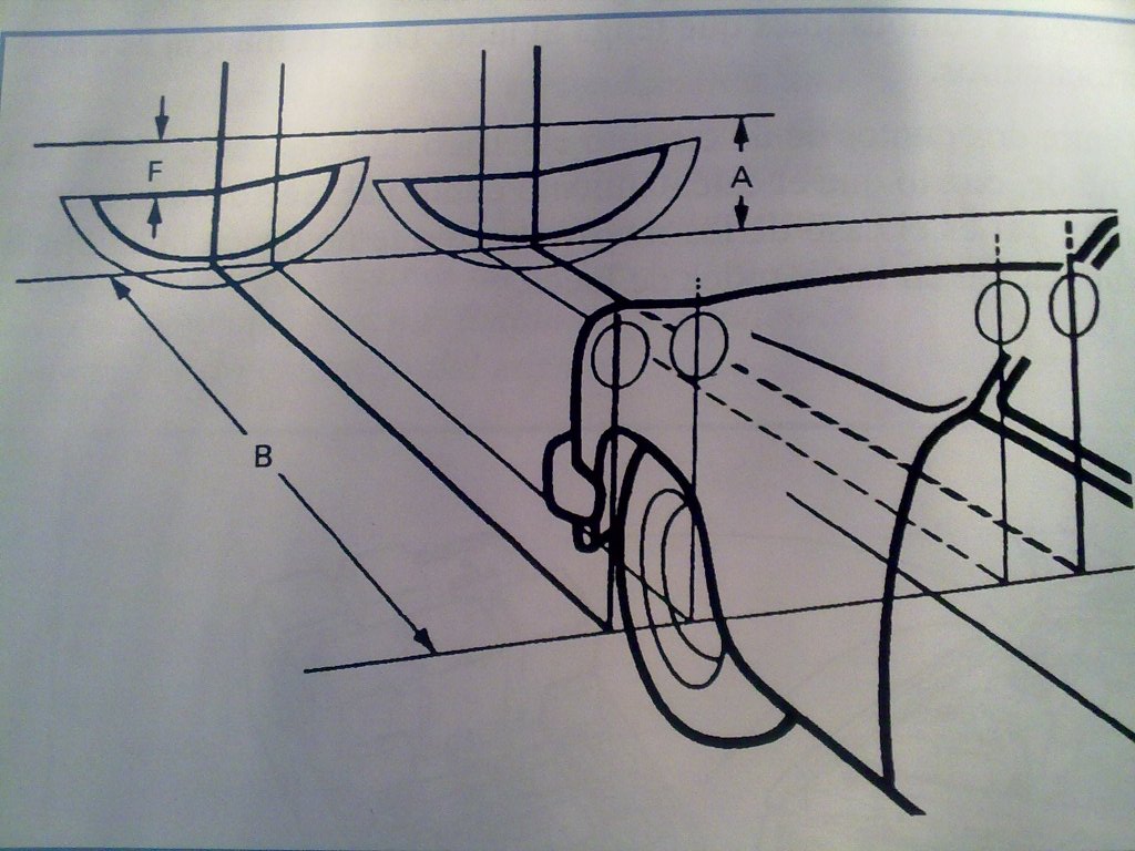

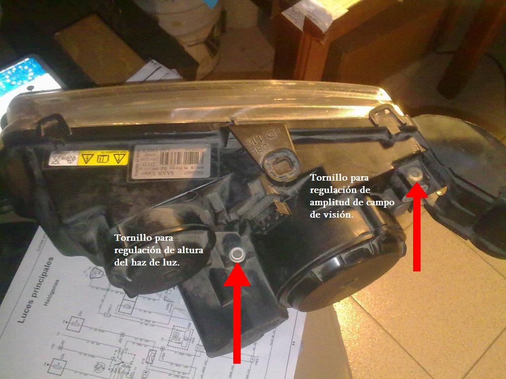

Re: Regular altura de faros
Primero: Se pueden regular manualmente TODOS los faros, de lo contrario cualquier desajuste en ellos provocaría la retirada, sustitución y no recuperación del citado faro.
Para corregir la altura de los faros en ausencia de un regloscopio; basta con que sitúes el vehículo frente a una pared a pocos metros de distancia.
Nota: Vehículo descargado y con los neumáticos a presión correcta.
1/ Situar el vehículo con los faros muy próximos a la pared y marcar en ésta sendas cruces que correspondan a la altura y distancia de los centros de ambos faros (4 si son faros cuádruples). Vease figura adjunta.
2/ Retirar el vehículo de la pared hasta una distancia de unos 5m (B en dibujo). Imprescindible que se realice en línea recta.
3/ Situar el corrector de altura de los faros en posición de vacío o mínimo si presenta regulación desde el habitáculo.
4/ Encender la luz de cruce y actuar sobre los tornillos de reglaje hasta conseguir que el haz de luz de cada uno de los faros quede 5cm por debajo de la línea horizontal trazada anteiormente (F en dibujo) y bien centrado sobre la cruz.
Esta operación se efectúa con mas facilidad tapando uno de los faros mientras se regla el otro. El haz de luz será correcto cuando presente un ángulo de 15º respecto al centro de la cruz.
En las imágenes se puede obervar una faro de xenon drcho (1ª imagen), un faro halógeno izqdo (2ª imagen) y el esquema de regulación de luces.
