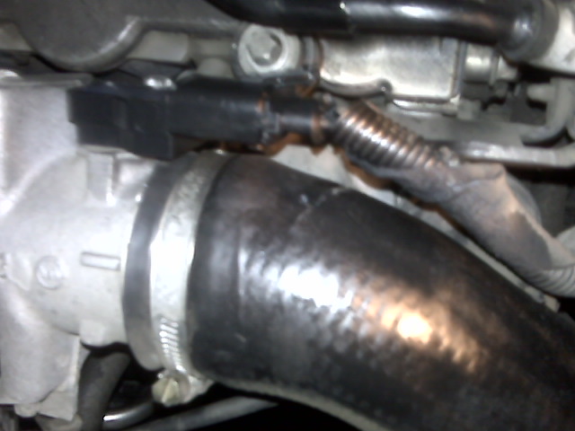

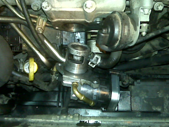

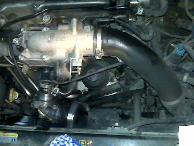

Hola,
comprueba la referencia del manguito en la factura. ¿Es el 12786818?
En caso afirmativo es el manguito del intercooler y se rompe por ser demasiado corto. Si fuera este, te recomiendo aflojar la brida y extraer el tubo 1cm volviendo a apretarla. Yo rompí 2 y al montar el 2º me di cuenta del problema real.
Ya para nota, puedes desmontar la válvula EGR (pic adjunto), tapar la entrada a admisión y limpiarla con KH7. Tu bolsillo te lo agradecerá...

Re: El coche ha perdido mucha fuerza. A que se debe??
Efectivamente coincide con la referencia de la factura, la verdad es que no soy muy manitas con la mecánica y no me fío de tocar nada de eso, a ver si mi hermano le echa un vistazo. Pero si como dices es eso seguro por qué eso no lo hacen en el servicio técnico, sabiendo ellos que es un problema tan común y que la solución es esa (o a lo mejor no lo saben)??
¡Qué coincidencia!
Simplemente no lo saben.
El motor cabecea al funcionar unos grados, lo que provoca movimientos en esa zona de hasta 7-8cm de amplitud. En esos movimientos "tira" del manguito y por fatiga lo acaba rompiendo...
