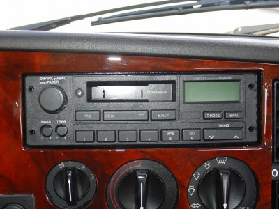

Tras sufrir algunos de nosotros problemas con el bloqueo del código de seguridad o al haber conseguido radios originales Clarion con frecuencias USA en lugar de europeas y tras las consultas llevadas a cabo por Neo, Martín y el que suscribe, adjunto las siguientes soluciones que sirven para nuestros 900 y para los 9000, recopilándolas en este hilo.
Hablo de equipos originales con la leyenda "Clarion made for Saab", de los que adjunto un par de fotos. Hay diferentes modelos pero todas tienen una carátula parecida a la de las imágenes.
Todos los equipos se activan mediante un código de seguridad de cuatro dígitos, que se marca con los pulsadores numéricos de emisoras memorizadas y que van del 1 al 6.

- Introducimos una clave errónea; el equipo no se activa y en pantalla quedan escritos los cuatro dígitos mal marcados. Da igual que desconectemos la radio, la extraigamos o desembornemos la batería; al volver a encender la radio nos siguen apareciendo los cuatro dígitos. Se soluciona pulsando dos segundos sobre la tecla "Band", hasta que nos vuelve a aparecer en el display la palabra "Code". Introducimos entonces el código correcto y al momento comienza a funcionar el equipo.

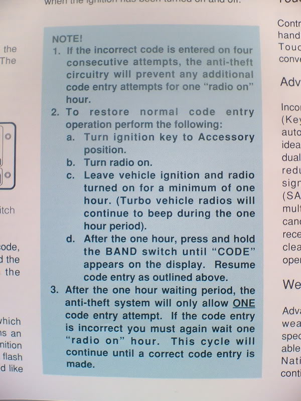

- Introducimos la clave errónea cuatro veces y el equipo se nos bloquea. Se soluciona siguiendo los pasos del protocolo que adjunto escaneado del manual. Aseguraos de que tenéis la batería en buen estado.

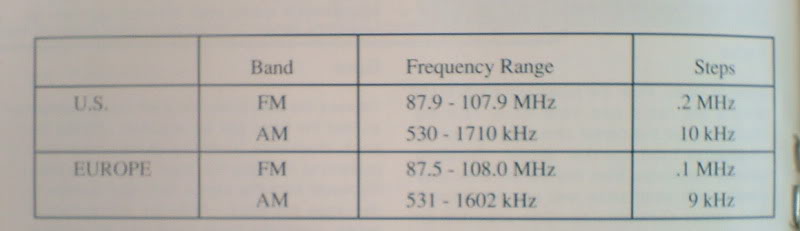

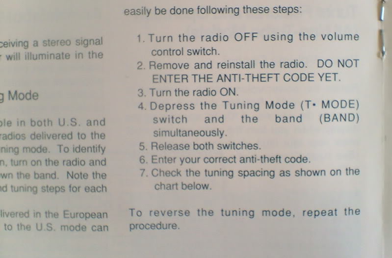

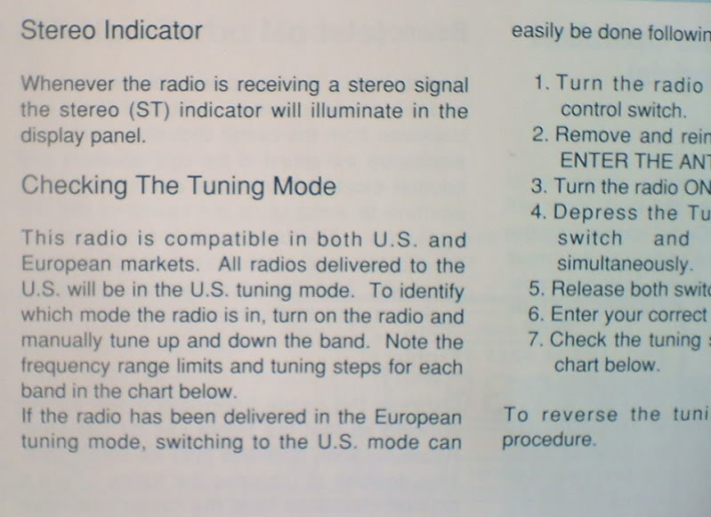

Cambio de frecuencias USA / Europa
Si seguimos el protocolo de los escaneos adjuntos, conseguiremos el cambio de las frecuencias norteamericanas a las europeas y viceversa. Muchas de las emisoras que se venden en ebay tienen frecuencias USA. En el tercer documento se observa como las frecuencias US "saltan" de 0,2 en 0,2 MHz, por lo que sólo podremos sintonizar frecuencias impares en FM.
En Europa sin embargo los saltos son de 0,1 en 0,1 MHz, por lo que podemos coger todas las emisoras.

O lleva un amplificador/ecualizador en otro módulo, o como el de la foto, lleva una caja en la que insertas la fuente, que incorpora un pequeño ampli ('amp cage').Alejandro GR escribió:¿Lleva el equipo Clarion Amplificador?
