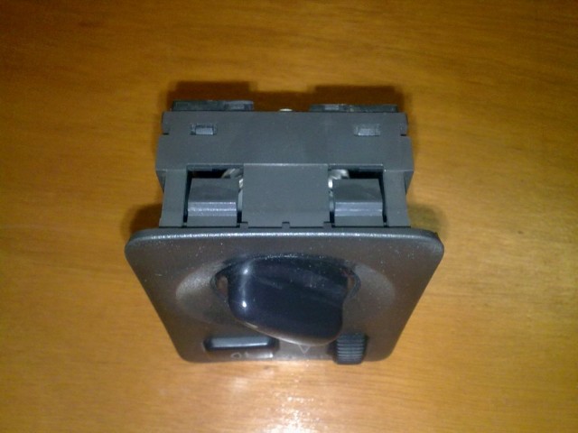

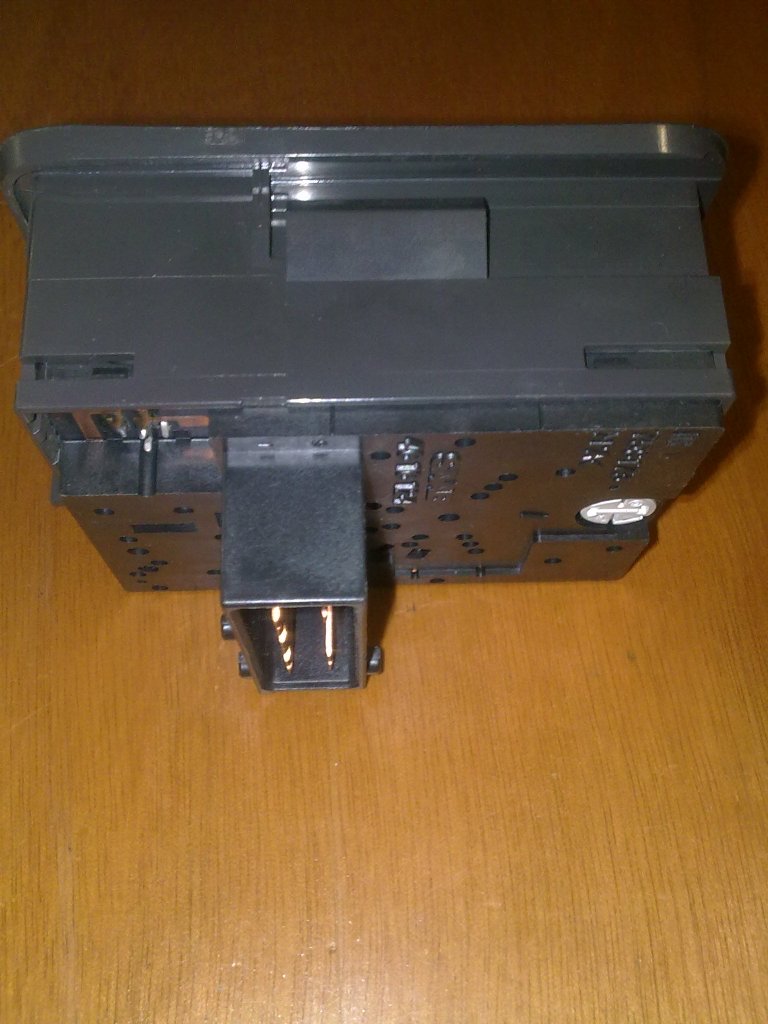

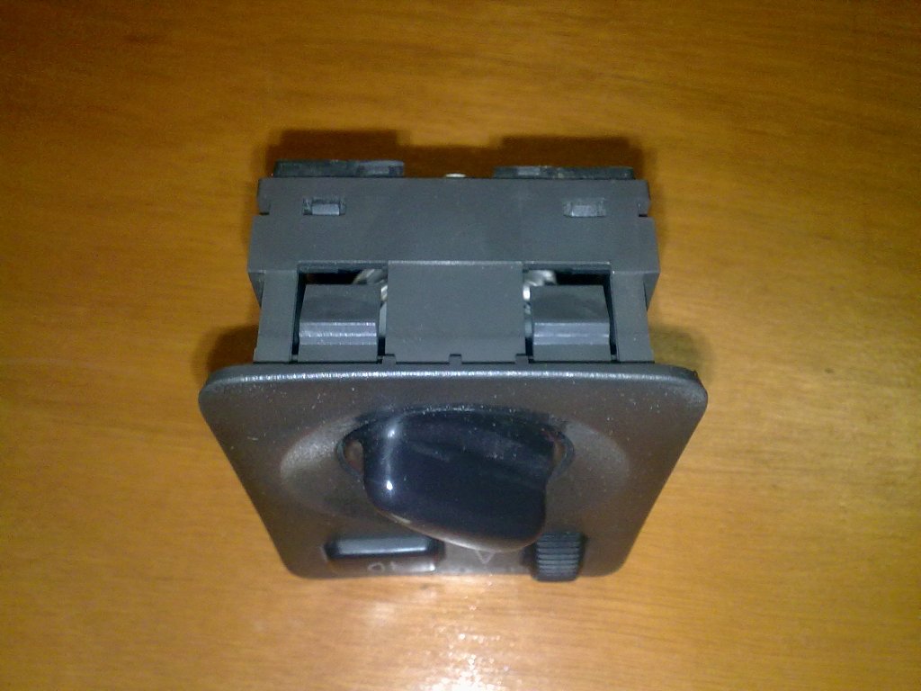

Por eso comentaba tirando, no haciendo palanca :D . Imagino que el mando de las luces en apagado y hacia fuera... :?:
Mensajes: 6327
Re: DESMONTAR TABLIER 9-5 '04
Mensaje por M4R10 »
El mando de luces presenta dos patillas en su parte superior que habrás de presionar simultáneamente para su extracción. En sus laterales tiene sendas patillas de anclaje. Lo mismo.
Si quitas antes los botones de antiniebla delantero y regulación de altura de luces (que el tuyo no lleva), puedes hacer palanca con los dedos por detrás.
