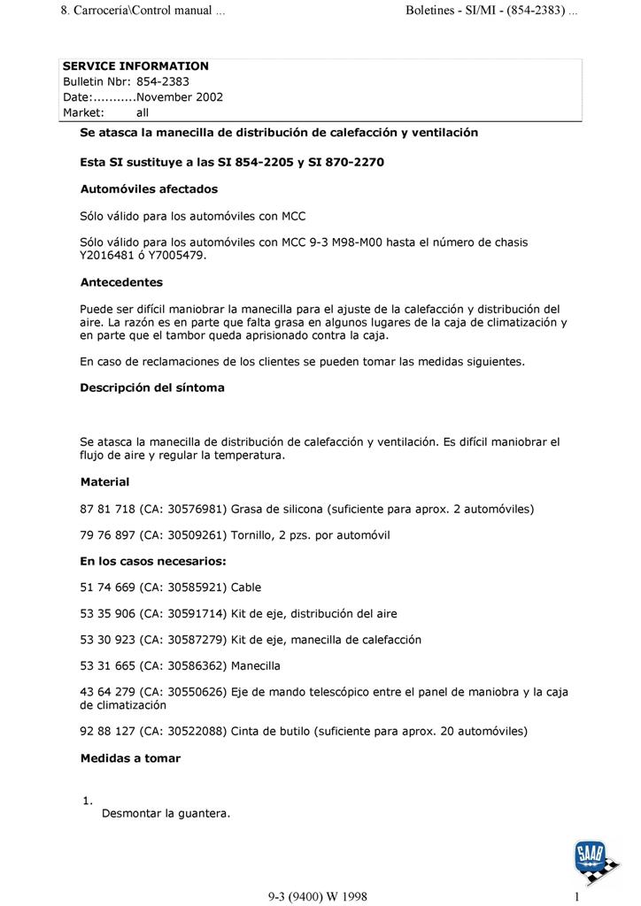

He estado buscando información sobre este problema y he encontrado un boletín de noviembre de 2.002 (B.N.: 854-2383) en el que se hablaba de la aparición de problemas con la manecilla de la distribución de calefacción-ventilación:
Es bastante extenso, reparación laboriosa y engorrosa por lo que creo Goyo que deberías preguntar en algún sitio especializado donde te lo puedan reparar.
Suerte.
