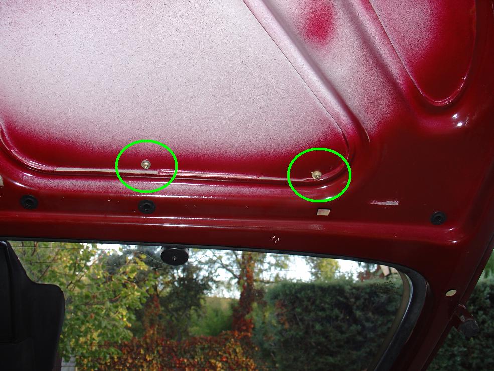

Yo tampoco te entendía. Te debe estar entrando agua al llover o lavar el coche, por los tornillos que fijan el alerón. Esa zona está tapada por el guarnecido de plástico negro del portón y por eso no ves que se te cuela agua y se te acumula en la base del mismo.
Desmonta el guarnecido girando los tetones negros un cuarto de vuelta y tira con cuidado de los clips de plástico de la parte de arriba del guarnecido. Ahí verás los tornillos del alerón (son nueve). Además limpia los agujeros de desagüe del alerón.
En las fotos puedes ver como están los tornillos por dentro del portón.
(A ver si es de eso)

Asi?Agustin escribió:hay otros dos más bien cuadrados un poco más abajo.
- porton900.jpg (67.06 KiB) Visto 3874 veces
Re: ¿Entra agua por dónde no debe?
Exacto, esta última fotografía representa perfectamente ambos agujeros de cada lado.

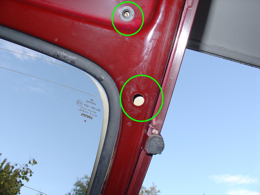

Es el lado derecho.
Raro es que al lado izquierdo no hay este agujero rectangular, hay uno circular con una tapa de goma. No sé si es original SAAB o que ha sido hecho after market por una compañía de Waxoyl o Tectyl o similar.
Lado izquerdo;
Lado izquerdo;
- porton900-i-2.jpg (79.16 KiB) Visto 3842 veces
