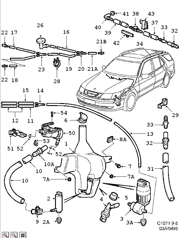

Es casi seguro que el problema lo tienes en la salida del depósito, tanto el 9000 como el 9-5 llevan dos motores/bomba que sacan el agua del depósito, uno para la luneta trasera y otro para la delantera.-
Te adjunto el esquema de la unidad de lavado del 9-5. Para acceder a ella supongo debes sacar la rueda delantera izquierda (en el 9000 está en la derecha) desmontas el arco plastico de la rueda que va con los tornillos a la carroceria y el paso de rueda, y accedes a él.
Suele pasar que los tubos se salen de su sitio y cuando accionas la palanca el agua sale disparada por lo que, si fuera esto debes ver caer agua por la zona de la rueda bajo el faro delantero izquierdo.-
En poco tiempo te marcará en las aceleraciones falta de agua en el depósito.-
Pudiera ser la palanca aunque parece extraño, otra cosa que revisaría sería el correspondiente fusible pero a priori los sintomas son los mismos que tenía en el 9000. Cuando accedas al tubo que se ha soltado, córtalo medio centimetro, ya que se ha dado de sí, y entonces entrará con mas presión, lo suyo no obstante, es colocarle una brida de plastico pequeña y te evitas que le pase de nuevo.-
En este post, de un 9-3 salen fotos de lo que te puedes encontrar, a veces no es necesario ni sacar la rueda, aflojas los tornillos del paso de rueda mínimos para meter la mano e igual con habilidad pones el tubo en su sitio. Aunque es un trabajo en una postura incomoda a mas no poder.-
