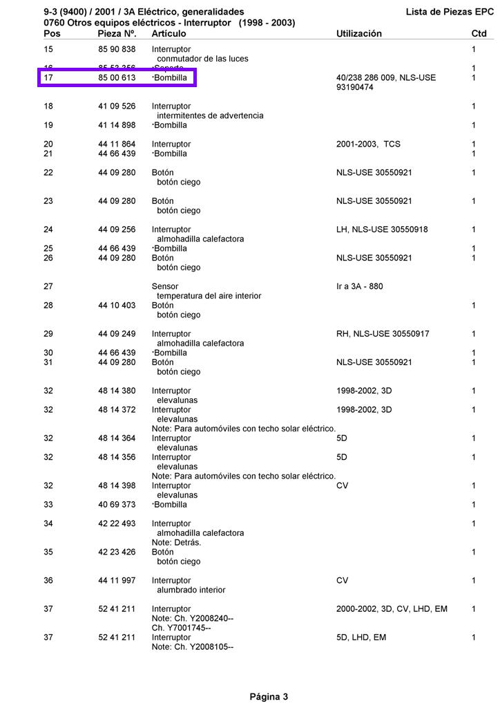

buenas: mi cabrio 93 del 99 no tiene iluminacion en el interruptor de las luces, es asi? o esta fundida la bombilla que ilumina por la noche este interruptor(me refiero a la iluminacion del escudo)

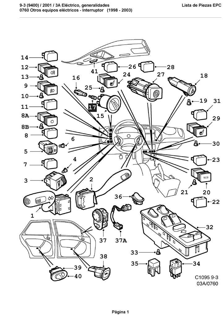

Tienes fundida la bombilla. En la parte posterior hay un soporte que se extrae y lleva una pequeña bombilla. Aquí tienes el detalle [17]:
Es sencillo de cambiar.
