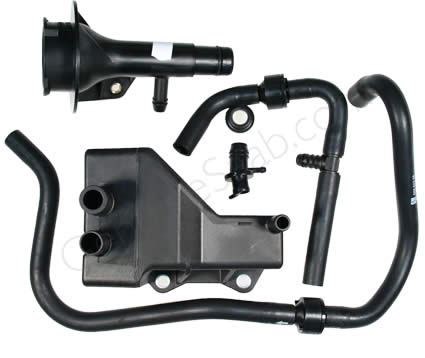

Aconsejo montes la última edición del kit de ventilación de gases, es el 555 61 200, vale unos 50 dueros, aunque es aconsejable cambiar también los dos tubos largos de goma (como los que ves en la foto). Este kit mejora la ventilación de los gases y reduce la aparición del temido "sludge" debido a uso de aceites de calidad inferiores conjuntamente con pobre ventilación.
Lo dicho, aceite sintético bueno, y a disfrutar.

Dr. Zoidberg escribió:Aconsejo montes la última edición del kit de ventilación de gases, es el 555 61 200, vale unos 50 dueros, aunque es aconsejable cambiar también los dos tubos largos de goma (como los que ves en la foto). Este kit mejora la ventilación de los gases y reduce la aparición del temido "sludge" debido a uso de aceites de calidad inferiores conjuntamente con pobre ventilación.

Pues como a todos los vehículos del mercado, según se van haciendo mas duras las medidas antipolución, pues hay que adaptar las mecánicas, véase las EGR's, filtros de partículas, etc..El resto de marcas tienen los mismos problemas, muchos de ellos sin solución después de años. SAAB, al menos ha dado solución... :wink:

En efecto, y a un precio ridículo diría yo. Por que el Decantador/Vent kit con las ventajas que aporta, no tiene precio.
Esa hubiese sido la solución a tiempo de esa pérdida de aceite por goteo que te quieren hacer ver que es normal. Es más, me consta que la propia marca hizo una campaña de recomendación. Así mismo desde la creación de dicho kit, ha ido sufriendo mejoras hasta el completo kit actual.

Ese Kit del que habláis, es recomendable para todos los modelos, o sólo hasta los de un determinado año de fabricación?.
Lo digo, porque creo recordar haber leido que los problemas de sludge y el excesivo calentamiento del cárter a consecuencia de la cercanía del colector de escape, había sido corregido el diseño a partir de un determinado año, que no recuerdo.
Y si es así, seguiría siendo recomendable la instalación del kit independientemente del año? :?
