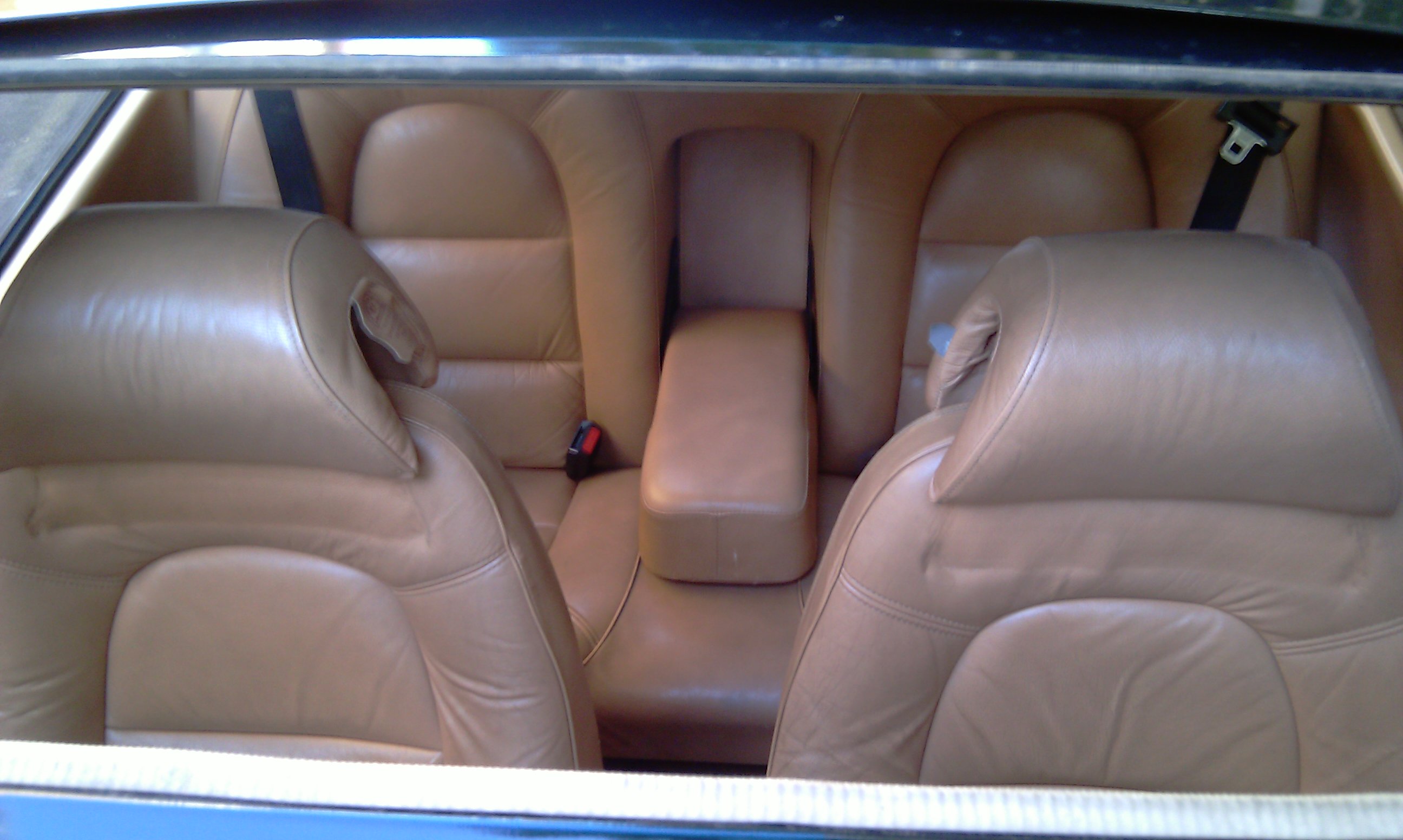

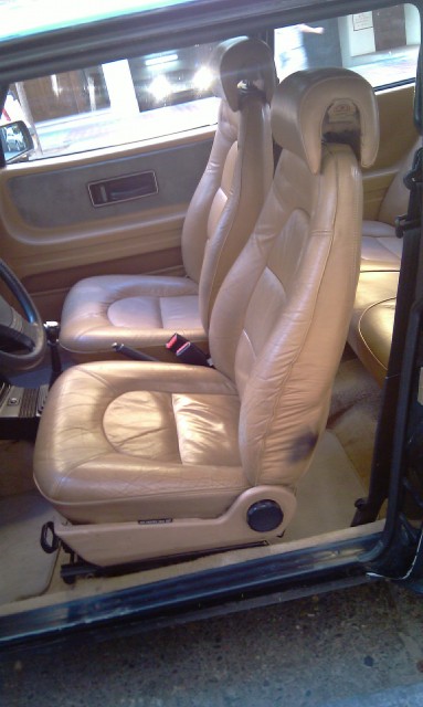

Bueno, las fotos prometidas. Perdón por la baja calidad, pero con el móvil y poca luz no se hacer más...
Cuando estén limpios (Y prometen quedar de la leche) haremos otra tanda.
Por cierto, es curioso que lleva un mecanismo de elevación del asiento prehistórico, debajo de la banqueta al lado del mecanismo para desplazar. Cosas del lujo de antaño.

Esos asientos son la caña!
Super anchos, super mullidos, el cuero está en un estado envidiable para tener nada menos que 27 añazos!
Límpialos y quedarán aun mejor.
Puñetera odisea la de las tuerquecitas y el mecanismo.

¡Magnífica pinta tienen esos asientos, Javier!
Mejor, incluso, que los post-87...
Parecen algo más anchotes.
En las fotos, da la sensación que la banqueta trasera queda algo más elevada, respecto al suelo, que en los 900 que conozco (post-87)...
Buena sudada y mejor resultado!

Muchas gracias, la verdad es que estoy encantado (a pesar de la sudada... y si no que te diga Car, que estaba mojando los asientos con lo que me caía de la frenteBENGO escribió:
Ciertamente parecen más altos que en los post87, pero me parece que sólo es una sensación ya que el suelo de las plazas traseras en un Pre87 cambia sustancialmente, hay más hueco, más espacio vacío... no se como explicarte, ya los verás por ti mismo.
