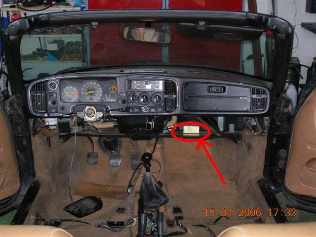

Tomando prestada una foto del cabrio de Jaabier, ahí ves la ubicación del módulo del cierre. El cierre centralizado como ya te han dicho, sólo se activa desde la cerradura de la puerta del conductor.urquattro escribió:Puede que el módulo este estropeado, alguien sabe donde esta el módulo del cierre centralizado?

Muchas gracias Enanoloco, me solucionas mucho para revisar mañana el sistema de cierre.
Mas facil si solo se acciona el cierre desde el lado conductor
, ya os contaré si averiguo algo.
