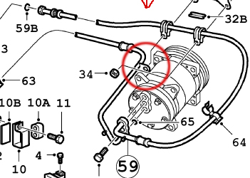

Yo también por fin he arreglado el AC del cabrio... El jo*i*o misteriosamente dejó de funcionar tras una visita al taller, pero ahora ya hay una explicación muy razonable.
He usado las bocas del kit de PFS para poder meterle el R134A. Para instalarlas hay que extraer los pitorros interiores de las tomas del compresor (van a rosca), pero ojo, que estas bocas son rectas y, por espacio, sólo permiten enchufar una de las dos mangueras al cargar,así que es necesario un alargador en la toma roja y/o un codo en la azul (la de arriba). En el kit PFS además vienen unas juntas tóricas verdes para cambiar las viejas negras.
El caso es que creí que me las íba a ver y desear para detectar la fuga, pero nada más enchufar la máquina de carga oigo un descarado siseo en la zona del compresor. Mal rollo y consecuente alegrón al descubrir que la fuga no estaba del compresor, si no en la manguera que había comprado nuevecita en USA hace 2 años. Justo donde se atornilla la manguera al compresor había una grieta considerable, por la parte de abajo, y es que parece que algún mecánico descuidado se había apoyado de malas maneras en esa parte del tubo, sin duda al hurgar en el motor, y lo había partido a la altura del anclaje. Sin más. Qué tontería, ¿no?
Que os sirva el aviso porque la manguera esta está muy a mano a la hora de echarse encima del motor y parece ser más frágil de lo que aparenta. No apoyarse.

Además, las uniones del tubo gordo de goma curvo que da la vuelta hasta la entrada del aire al habitáculo también son un punto a revisar.
Nosotros cuando compramos el 900 a MarioSaab sabíamos que había algún problema en el aire acondicionado.
Se comprobaron varias fugas en dicho tubo y sus rácores metálicos de unión y se porcedió a cambiarlos, mecanizando otros rácores caseros nuevos y más resistentes. No volvieron a dar problemas.
También se hizo la conversión al nuevo gas, y como bien indica Martín hay que poner un codo en el racor superior o un alargador en el inferior. Las juntas se deben revisar con atención.
Nuestro apaño duró justo un año... el circuito perdió la mitad del gas, saltó la válvula de presión mínima de seguridad del compresor y dejo de funcionar.
Vuelta a revisar.... afortunadamente el gas es verde fosforito y dejó el rastro esperado. Toqueteando y manchándome localicé la fuga, que estaba en dicho rácor reconvertido y con codo, el superior para ser más concretos.
12 euros de rácores y juntitas tóricas nuevas, nueva carga, y a seguir rulando.
Luego volvió a dejar de ir repentinamente... me encabroné y me fuí directo al termocontacto que tiene el compresor en el tubo de refrigerante que entra en la culata. Los cables estaban sucios y sueltos. Los debí de terminar de retorcer cuando cambié los cables de bujías.
Limpieza, reacondicionamiento, reapriete y encintado y a disfrutar del aire en el 900 otros tantos años más.
No es un sistema de AC excesivamente potente ni demasiado robusto, pero si que es bastante simple y los problemas si no son del compresor o del evaporador son baratos y sencillos de solucionar.
