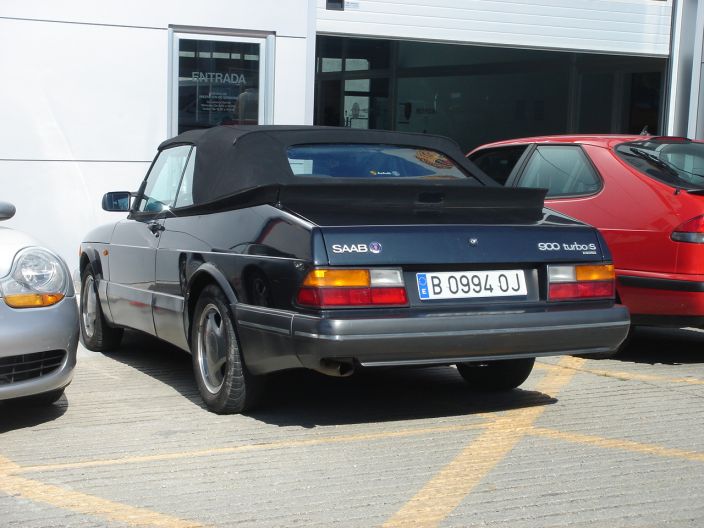

Era como esto...
Re: diferencias entre saab 900 cabrio turbo S y el turbo normal
Precioso :shock:

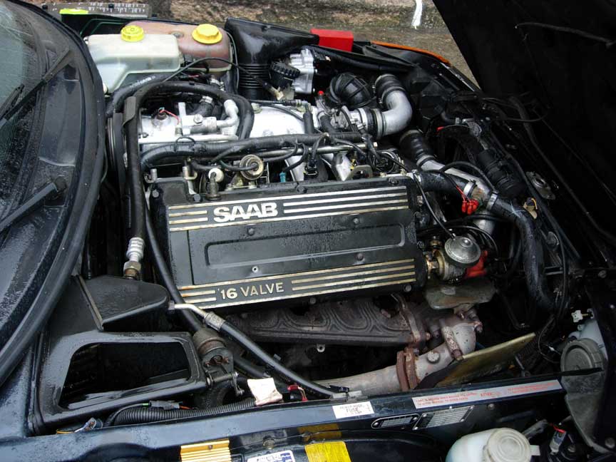

Me lo parece a mi??? o ese coche en el pase de rueda lleba una caja roja???
si lleba esa caja roja su potencia serian 185 cv..... si en la ficha pone 107 kw = 145 cv... me da que alguien tenia mucho aprecio a ese coche y le convirtio en FTP a base de pequeños cambios.... y mucha paciencia claro....
mirate bien los kw que aparecen ne la ficha tecnica.
Por otra parte, El bloque motor rojo en los saab 900 pregm venia a significar que era un bloque de sustitucion saab. es decir que ese motor a sido cambiado en garantia o en la casa oficial (que alguien me corrija si me equivoco)

Me parece que apaluis vio el que ahora es mi cabrio, malamente registrado como S de 145 Cv. pero en realidad con 160 cv. (comprobado por la referencia del APC).

Si... :cry: :cry: :cry: :cry: En la foto mis dos Ex-SAABS :cry: :cry:
