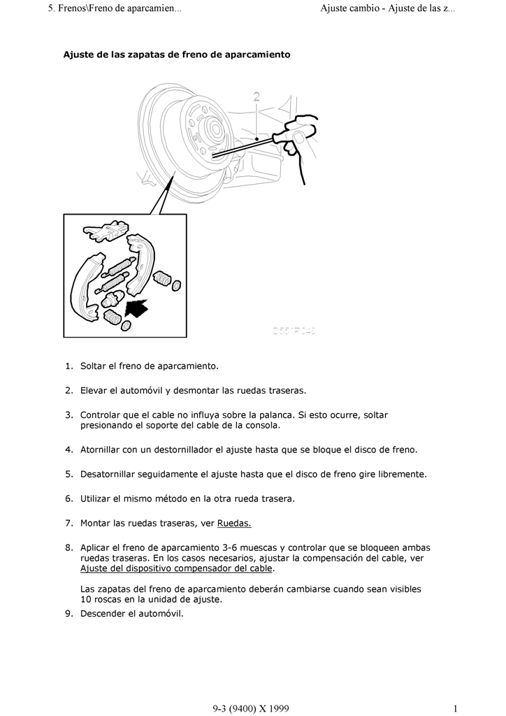

Tensado del freno de mano.
Además de esa información, hay que tener en cuenta cómo ajustar las zapatas del freno de aparcamiento:
Suerte.

Muchas gracias MF
Me ha quedado claro. Ahora me pondré manos a la obra este fin de semana, a ver como va.

Ayer por la tarde me puse manos a la obra. Es muy sencillo.
Tal y como explican car y MF, y con las fotos del despiece a mano, es un trabajo facil y de paso limpiamos las llantas por detrás.
Desmontar cada rueda trasera y con el destornillador largo, tensar dos o tres puntos cada zapata y listos. Ahora frena perfectamente.
De paso, con el compresor de aire le di un soplado a los tambores y las zapatas y salio una cantidad de polvo negro impresionante.
Gracias a los dos y saludos.
