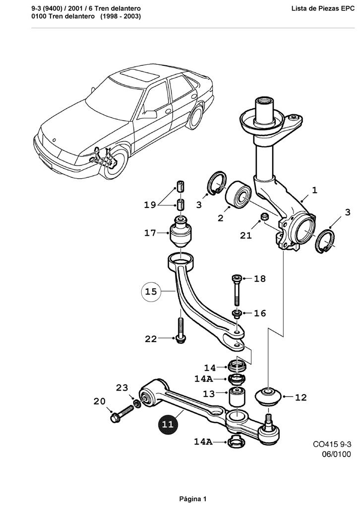

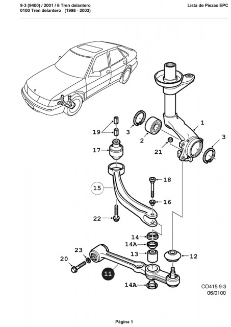

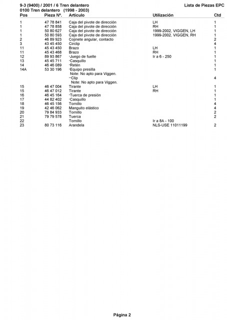

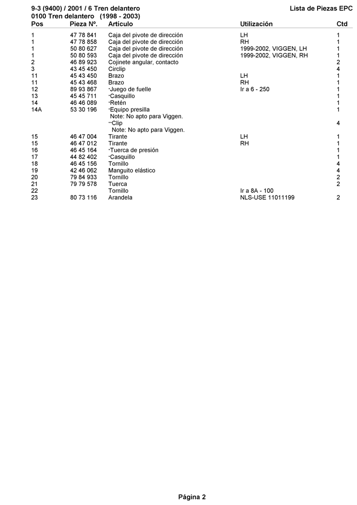

En el EPC la única distinción de brazo de suspensión delantera que se hace es con respecto a modelos RH y LH, por lo demás todo hace indicar que es la misma referencia la que se utiliza para TODOS los 9-3 desde el año 1.998 al 2.003:
Yo creo que no tendrás problemas utilizando un brazo obtenido de un 9-3 TiD de desguace.
