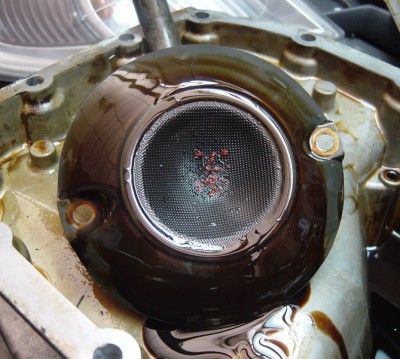

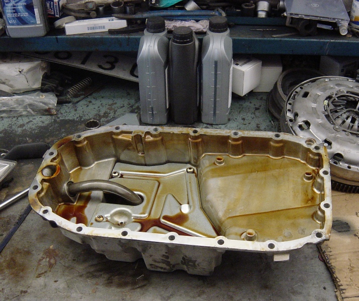

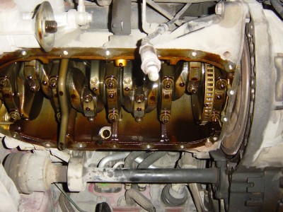

Hay muchos temas abiertos y con fotos, pero te lo intento aclarar. Lo que llamamos "la chupona" es un colador por el que se succiona el aceite del carter. Ese colador está colocado en una posición muy baja, pegado al fondo del carter y con unos agujeros de paso muy estrechos. En el fondo del carter suelen quedar posos y más si no se ha usado un buen aceite sintético, o se han hecho los cambios de aceite alargando la periodicidad recomendada; esos posos iban tupiendo el colador hasta obstruirlo completamente, en algunos casos.
Este problema se ha venido refiriendo en motores 2.3 como el tuyo (y como el mío). Yo hice la limpieza en mi coche hace unos cuatro años y salió todo limpio como la patena, pero si no tienes constancia del mantenimiento que ha tenido tu coche y con 190.000 kms. a cuestas, yo lo haría ya, si o si.
Ahí van tres fotos de la limpieza que hicieron en el S.O. de Granada al 900 de MF. Llévale la tercera foto a tu mecánico por aquello de los posos.

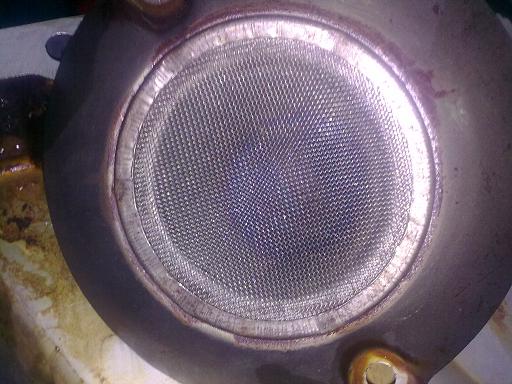

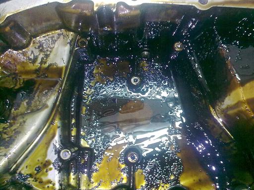

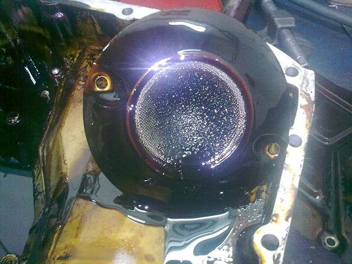

A ver si se ven bién en estas fotos.
- chupona limpia1 modificada.JPG (48.63 KiB) Visto 3956 veces
- chupona1 modificada.JPG (46.87 KiB) Visto 3956 veces
- carter1 modificada.JPG (60.09 KiB) Visto 3956 veces

El mio también salió muy bien, casi impoluto, pero por ejemplo en esas fotos se ve que el de javicha tenía porquería. Todo depende cómo hayan mantenido el coche. En un buen taller de confianza la haces por menos de 100 euros. saludos

aldogvaldes escribió:El mio también salió muy bien, casi impoluto, pero por ejemplo en esas fotos se ve que el de javicha tenía porquería. Todo depende cómo hayan mantenido el coche. En un buen taller de confianza la haces por menos de 100 euros. saludos
El mio había hecho siempre el mantenimiento en SO, pero el compraventa que me lo vendió no se le ocurrió otra gran idea que meterle un 15/40...
Cuando me enteré (a los 6000Km), se lo cambié inmediatamente, pero como veis ya estaba el mal hecho.
