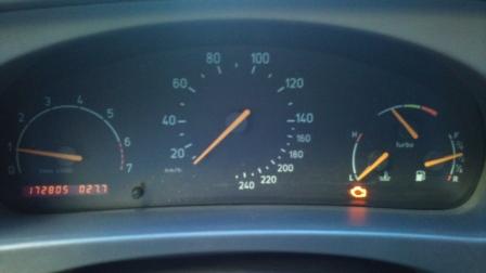

Hola
Despues de solucionar la avería con del TCS OFF + CHECK ENGINE reseteando el modo Limp-Home en la caja de mariposas, ahora se ha encendido el Check Engine.
En coche anda bien, sólo noto un "agarrotamiento" puntual del acelerador. En ocasiones, se queda como trabado al pisarlo, pero luego desaparece.

- Check Engine ON
- Chek Engine.jpeg (70.07 KiB) Visto 4612 veces

Por lo que describes es como si no funcionara el acelerador electronico, y fuera solo con el cable... no se si me expico... Pusiste la caja de mariposa a final? SAludos
Aunque lo mejor es conectar el tech 2 y a ver que dice...

Pues me da que sigues teniendo mal la caja de mariposa que casualmente es la que gestiona el acelerador electronico, si notas esa sensacion , es que sigue siendo la caja de mariosa. En mi opinion. No se el precio que te la vendia solano, pero supongo que sera bastante economica para lo que cuesta nueva. Suerte y ojala me equivoque y no sea nada... Ya nos diras, para el tech 2 tendras que ir a un taller oficial ya que no creo que nadie por aqui tenga una mas que nada por el pastizas que valen...

Tienes que "reponer" el "LimpHome", que es lo que limita, solo con borrar el error no conseguirás que deje funcionar así (mal).
LimpHome es totalmente mecánico, salta un resorte (para proteger el motor) y hay que colocarlo en su sitio manualmente, en "principio" no es una avería, no tienes que cambiar la mariposa.
Mira este vídeo que puse hace unos días (en un sitio equivocado):
http://www.youtube.com/watch?v=wr_CmGp20mk
El "Check Control" desaparece si después de varios arranques no da mas errores, pero el LimHome (si no lo quitas) se queda...

Como ya te dije si notabas el pedal duro es por que tienes la caja de mariposa rota, si el coche entra en limp home es por algo, y eso de resetear me parece una estupidez. (sin ofender a nadie) pues lo dicho si se pone el coche asi, es por algo.
Te confundi con allcassics que le paso lo mismo y le mande a un forero que tiene 2saab'a 9-5 para despiece, y creo que ya se llevo una; probablemente le quede 1 caja de mariposa. Se llama carlos solano. ya me diras. Un saludo

En lugar de cambiar, ¿no es mejor limpiar la caja de la mariposa primero?

Mientras no sepamos de dónde viene el error, cambiar una caja de mariposas me parece otra estupidez (sin ofender a nadie)

El proceso mas "normal" es: comprobar el error, intentar reparar, y si no se puede cambiar...
Si empiezas por cambiar llega un momento en que no sabes ni como empezaron los "problemas".
Y ese es el problema de la mayoría de los "talleres" empiezan por cambiar y al final acabas cambiando mas cosas de las necesarias con lo que solo aumenta la factura y las visitas al taller.
¿Has intentado "reponer" el LimpHome?
¿Has mirado como esta la "mariposa"? ¿limpia?
Si esta sucia puede "agarrotarse" y darte error.
Si cambias la caja de la mariposa, no tienes que reponer el muelle ni limpiar (suponiendo que el que la venda la haya repasado), pero saldrá algo mas caro...
