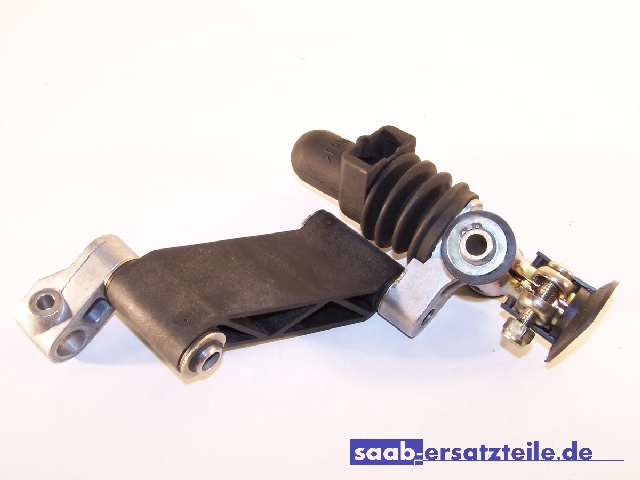

¿No es algo así como selector del cambio? Me suena, pero seguro que alguien te lo confirma mejor.
¿Cómo así quieres cambiar esa pieza? No es una pieza dijéramos de desgaste, y como tal, es bastante cara...
En mi pagina predilente: http://www.saab-ersatzteile.de
GELENK SCHALTSTANGE
SAAB NR: 42 82 307
900-II alle Modelle (94-96)
Manuelles Getriebe
Variation
Saab Original gebr Preis: EUR 85.00 (usado original Saab)
Saab Original neu Preis: EUR 167.00 (Nuevo Saab)
GELENK SCHALTSTANGE
SAAB NR: 42 82 307
Manuelles Getriebe
Variation

Gracias, olvidé mirar en esta página que ya pusiste el otro día.
Pues ocurre lo siguiente.
Se ma partió el soporte del cambio, y me di cuenta por que se me quedó la palanca "loca" al partirse el selector.
Ya me llegó el soporte y ya tengo el coche, pero lo que me hizo un tornero fue una reconstrucción del selecetor, muy lograda todo sea dicho.
Ahora el coche va bien de nuevo pero la 5ª cuesta meterla, es más, lo que suelo hacer es levanta la pieza como si metiese marcha atrás por que cocha (por muy poco) con el tope físico que hay donde la palanca.
Lo que ahora no tengo claro es si simplemente se trata de un tema de ajuste fino del varillaje del cambio o algo así, por que tal como he dicho he mirado el selector ahora y el aspecto es muy bueno.
Dicho esto, pongo otro post con el tema de la 5ª por si alguien supiese si de ajuste y es sencillo de hacer o si tengo que volver para que lo ajusten.
