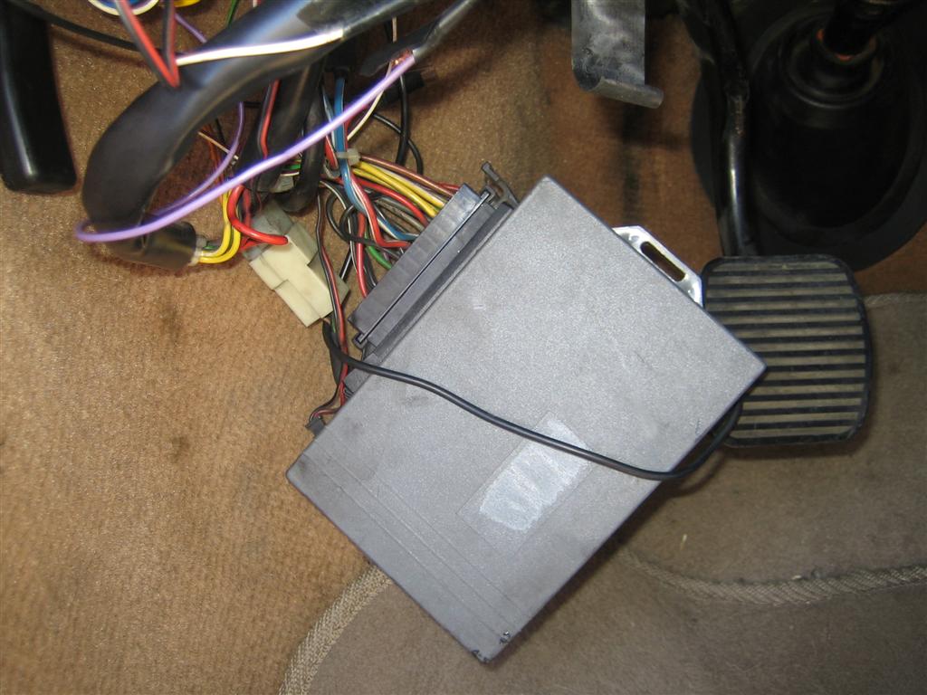

Pues lo que he encontrado concuerda con lo que me dices.
En la cónsola hay una cajita conectada a los sensores de movimiento. Y hay también una cerradura de seguridad (de la que no tengo llave) que si la desconecto no arranca el coche
Entonces.. ¿quiere decir que en su día tenía mando a distancia?

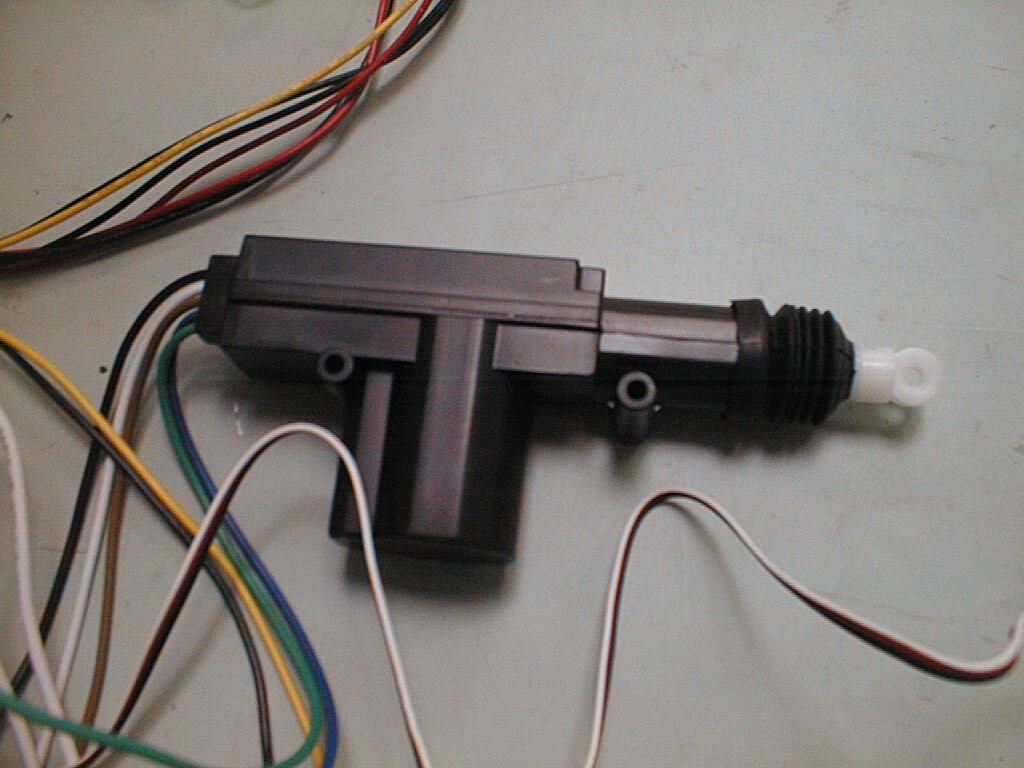

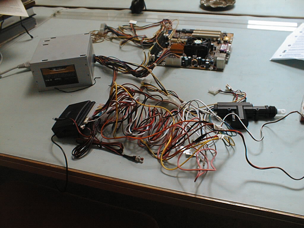

Yo tengo una en casa que nunca monté, con un montón de funcionalidades, entre otras activación de los intermitentes, sirena, botón de pánico, y con un actuador extra, incluso abrir el maletero. Me costó 35 Eur. aprox (+ otros 10-15 del actuador interruptor).
Os doy una idea, a ver que os parece.
Lo ideal sería encontrar un actuador-interruptor para la puerta del piloto. Existen, son genéricos, y según leí en su día, se adaptan estupendamente a los tornillos existentes. Se sabe que es actuador-interruptor porque tiene 5 cables.
Lo perfecto sería conectar 2 de esos 5 cables a la centralita del nuevo mando (función de abrir el pestillo), para lo cual solo necesitaría alimentación a 12 V, y los otros 3 conectarlos al sistema original del coche(función de abrir subiendo y bajando el pestillo desde dentro, o con la llave desde fuera).
De esta manera, mantenéis las funcionalidades anteriores (abrir desde la puerta del conductor con llave desde fuera, o estando dentro cerrar) y cuando pulsáis el botón del mando, abre la puerta del conductor, y por ello el resto.
Un saludo !

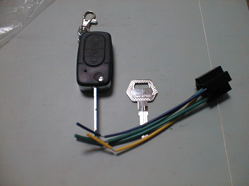

Hola pipol;
Los americanos me parece que lo llevan porque seguramente no llevarán interruptor-actuador en la puerta del conductor. Creo esto, porque si no me confundo, no existe esto original. El que yo compré es genérico, pero se ve que encaja bastante bien. Te enseño una foto de mi equipo, y del actuador (Probé todo en casa enchufando los 12 V de la alarma a una fuente de alimentación de PC vieja, una de cuyas salidas es de 12 V)
PD: A todo esto, a ver si nos presentas tus coches, que yo al menos no los he visto nunca.
