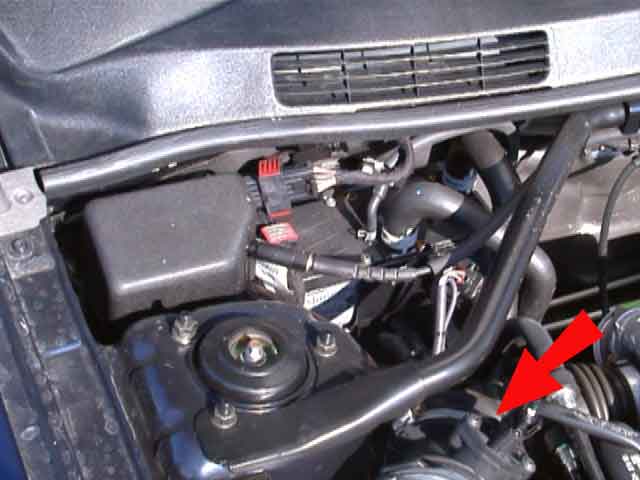

Tan fácil como sacar los dos tornillos torx que sujetan la pieza señalada con la flecha y tirar de él hacia atrás, pero no tires del cable para no arrancar el cable.

Caudalímetro. Vale el de cualquier modelo Opel, desde el Co
Mensaje por C a r l o s »
Caudalímetro. Vale el de cualquier modelo Opel, desde el Corsa al Vectra, para sustituirlo. Vas a un desguace compras uno y se lo pones en lugar del tuyo. Si no coincide el diámetro exterior del protector del caudalímetro, sacas solo el sensor, llave Torx de seis puntas con un bulón en el centro, y lo cambias. A funcionar SIN problemas. Palabrita del niño Jesús. :wink:

Sostaeshoo... Verle las tripas a todo es mi mayor tentación, así que agarraré el Torx y lo abriré a ver qué puedo hacer. Si lo limpio y aguanta un tiempo más, pues estupendo... El producto que has comentado lo puedo conseguir en alguna imprenta, y además me vendrá bien para limpiar algunos contactos (potenciómetros) que rascan.
