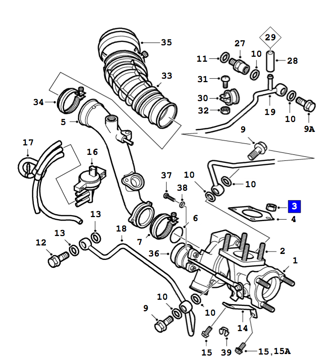

Parece que tiene toda la pinta que ese turbo GT17 está muriendo...
Para comprobarlo, 15 minutos..
Desconecta el tubo de goma (33) que va del filtro de aire al tubo de admisión del turbo (5).
Desmonta el tubo de admisión, es más fácil de lo que parece, son 5 mins, con cuidado con la abrazadera que une el tubo al turbo (7).

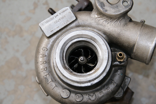

Comprueba asimismo con un espejo el aspecto de la turbina..yo hice fotos del mío cuando empezó a cascar..
Aquí puedes ver como la holgura del eje hace que la turbina roce contra la caracola, se aprecia el rozamiento en el cambio de color de la caracola.
Turbo 1.jpg (278.12 KiB) Visto 1245 veces

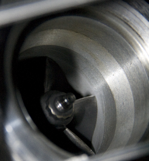

Con el tiempo, el roce se convierte en vibración, se parte alguna esquinita de la turbina, y este es el resultado..
Así que a mirar tocan..
