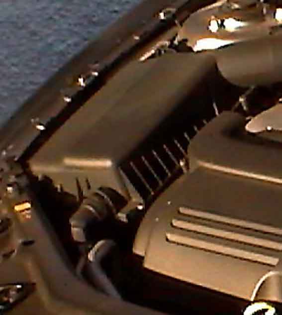

Pero el caso, es que en dicha unidad estaba el tubo del que hable en otro tema, que sale de la parte delantera del filtro de aire, pasa por delante del motor y luego al lado de la bomba de direccion llega con un tubo metalico hacia lo que parece un deposito metalico........a mi me ha dejado frito!!! que cooooooooño es esto!!!! para climas raro no es, pq aqui llegan como les da la gana, se lo he preguntado al mecanico y me comentaba que el mio lo tenia que tener y le digo que no.......miramos un Aero que habia al lado(preeeeeeeecioso, de color negro y sus lavafaros de nuevo diseño, no escamoteables) y no tenia los tubos esos.......el tio se ha quedado frito y entonces se ha peusto a pensar, se lo ha mirado y me dice, esto ya te lo mirare a ver, pero puede que sea para evitar una sobrecarga en la sonda lambda, en caso de que el motor este frio, puede ser que se someta al motor a mas carga de la que deberia, luego puede llegar aire no muy bueno para el motor y ello sobresaturar a la sonda lamba, esto hace que entonces para evitar esa sobrecarga, se inyecte aire puro y limpio directamente a la zona del catalizador para evitar dañarlo. Puede o no puede ser???????? entonces yo me pregunto, queeeeeeeee modelos lo lleeeeeeeeeeeeeeeeevan!!!!!????? que nos discrimiiiiiiinan!!!

Eduard, en la foto esa, veo dos tubos de aluminio, el del tapón negro es del equipo de aire acondicionado, lleva el fluído refrigénico en su interior. El otro tubo no lo veo muy bien en esa foto...es un cuadrante muy pequeño, parece que viene de un tubo de goma, por el sitio en el que va parece que sale de la bomba del agua. Puede que sea el tubo que va al turbo para refirgerarlo, o a la caja de mariposa de la admisión para el precalentamiento de la misma, o si como dices sólo está en los coches automáticos, puede que sea para llevar agua al radiador del fluído hidráulico de la caja de cambios y el convertidor de par. Los coches automáticos llevan un radiador del aceite del cambio, puede que en el 93 ss vaya refirgerado por agua en vez de por aire.¿Tienes una foto que coja más motor y se vea un poco mejor el recorrido del tubo?

Si fuese el qeu va al turbo para refirgerarlo lo llevaría también el aero y el 1,8 t, pues en todos el turbo va refrigerado por agua y aceite, lo mismo que si fuese del precalentamiento de la mariposa. Me temo que casi seguro sea un tubo de la refrigeración del aceite de la caja de cambios automática, que se calienta bastante debido al resbalamiento del convertidor de par.
Lo que dice el mecánico no es ni parecido a ese tipo de tubería :?

de momento es la unica foto que he encontrado...........el tubo al que me refiero es el que sale de la caja negra, que es el filtro de aire.
a ver si enuentro alguna mas.

Ese negro parece de algún tipo de recirculación o precalentamiento...pero sólo se ve un codo y que sale-entra del filtro de aire...más bien entra en el filtro de aire...pues la salida está en el otro lado de la caja negra...
Puede que meta aire caliente en el filtro de aire para precalentar el motor cuando hace frío, o puede que sea algún tipo de recirculación de gases o vapores de aceite...sólo con esa foto no lo puedo asegurar.

aqui una foto mas idonea.........se puede ver, el tubo que sale o mejor dicho que entra en el filtro de aire.........el susodicho tubo sigue y pasa por delante del motor y luego pasa al lado del deposito de la direccion y detras, hay como una especie de cilindro de metal que parece un deposito, delante del deposito de liquido refrigerante.

Respecto a lo del tubo, ayer estuve limpiando el sabbito y eché un vistazo... efectivamente tengo dos tubos plateados, uno más gordo que es que viene del panel refrigeración y otro más finito que creo que es el que comentas, ok? :oops: :wink:
SAABludikis Sentronikos.
no veo por donde va el tubo, el que sale del filtro del aire y el qeu veo por delante no parecen el mismo, el qeu pasa por delnate es el que te comentaba de la refrigeración del hidráulico del cambio automático.
Eduard, esta foto es del coche de aeromac, no tiene cambio automático y lleva esa toma de aire. A mí me tiene pinta de ser un dispositivo de precalentamiento del aire de admisión para el servicio en frío
