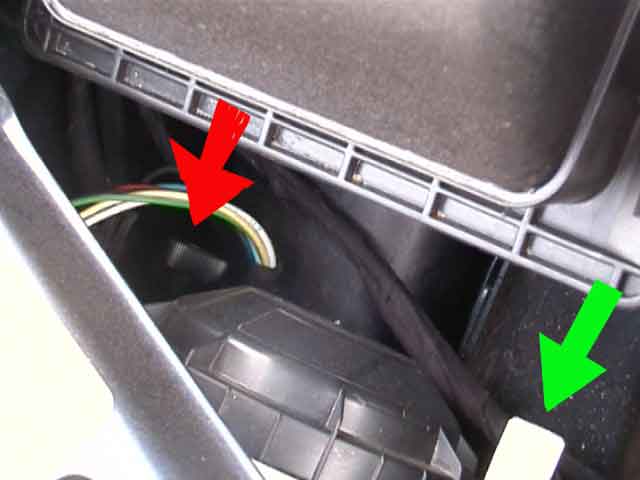

perdón, perdón, siguiendo con lo del mando de las luces, he podido comprobar, que si que tiene 4 posiciones, 0,1,2,3, y ya en el garaje, he podido regularlas, creo que bien, aunque hasta que no salga a carretera, no podré saber si me dan ráfagas los que vienen de frente.
Lo que no se si al final se me entendió, el mando interior del coche, regula en altura los faros, pero la ruletilla que va en el propio faro, los ajusta de derecha a izqueirda a la vez que los sube y baja. En otros coches que he tenido, en la misma ruleta que va en el faro, justo en el centro lleva a parte un tornillo que los ajusta de derecha a izquierda, pero en este como no puedo ver el interior de la ruleta, pues..., por eso preguntaba, antes de desmontar nada.
Pero que ya está solucionao,, asine que muchas gracias y perdón por las malísimas explicaciones para posibles soluciones
Nosotros en los coces que hemos tenido llevaban todos dos tornillos diferentes y separados, uno para los lados y otro arriba abajo.
En el saab lo mismo, lleva esa ruedecilla para la altura y del otro lado del faro el de la regulación lateral. Al subirlo y bajarlo te da la impresión de moverse un poco hacia los lados porque la huella es asimétrica.

osea que también se puede regular lateralmente, no? el tornillo está cerca de la aleta o cerca de radiador
esta foto es del faro delantero derecho (lado del acompañante) del coche de Álvaro, la flecha roja señala una ruedecilla moleteada negra que acciona el reglaje en altura del faro, la flecha verde señala la rueda blanca que regula el faro en sentido lateral.

VIIIIIIIIVAAAAAAAAA!!! ahora lo entiendo, es que en mi garaje, hay poca luz, y solo veia la ruleta blanca, además que está mas cerca, así que es la que movia, joder!!, por eso decia yo que regulaba lateralmente, cgontó! :evil:
menos mal que mas puesto la fotito, que si no me quedo como lo dejé.
Lo que ahora me pregunto es pa donde mirarán mis faros, después de toquetear mucho, y ver que no deslumbro, igual los he puesto alumbrando patrás :shock: :shock:
