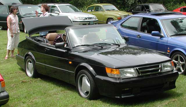

Si quieres un SAAB descapotable sólo existe uno. Da igual lo que gaste, lo que consuma, lo fiable que sea... Es el 900 de 1986 a 1994.
Si te decide por él no te apresures en la compra y ves directamente a por uno mimado y en buen estado.
