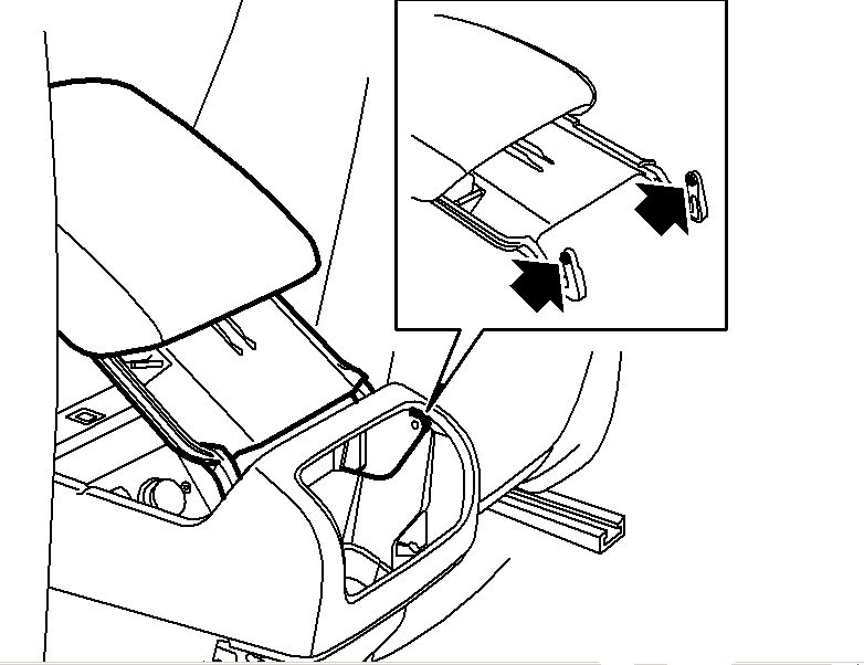

Buenas tardes pues nada, que como hace algo de ruido la parte central al rozar plasticos duros quiero desmontar la parte del apoyabrazo, los paneles del centro(entre asientos)...etc...
Me gustaria saber si alguien tiene algun tipo de manual de como desmontar todo el cuerpo central de plasticos...
Aver si hay suerte.
Un saludo!
pd(hablo de un 93 cabrio del 2006)

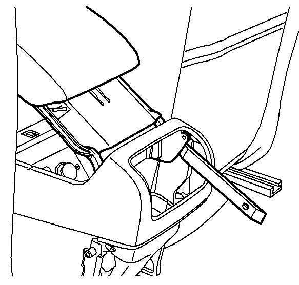

Hola,
hace algunos años cambié el apoyabrazos fijo delantero de mi Cabrio My'07 por uno deslizable. No fue demasiado complicado. Tienes que acceder por las rejillas de aire traseras extrayéndolas primero. Te adjunto unos dibujos esquemáticos que me envió un compañero del club. Espero que te sirvan ... :blue_10:

Mensaje por infil »
gracias torero 2000, seguro que me sirve para esa parte.Muchas gracias.Ahora me faltaria saber como se quitan las tapas laterales, el aireador(eso igual me lo puedes decir tu ya que supongo que los tuviste que quitar) y el cenicero trasero,etc...de debajo los aireadores que se mueve mucho y igual esta mal puesta....

Mensaje por infil »
muchas gracias torero2000, me ha ido perfecto con tus indicaciones y me he dado cuenta que algunos paneles no estaban bien puestos asi que todo resuelto!
una cosa mas para saber como funciona todo... el aireador trasero sabes como se quita?
