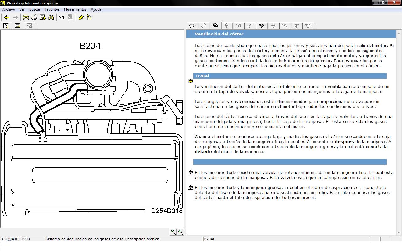

Por cierto he echado una foto a este tubo, esta un poco suelto y parece que rezuma algo de aceite, teneis idea de para que es (el tubo)

Pues ahora no te sé decir con toda seguridad si es el que sube aceite hasta los áboles de levas o uno de refrigeración de culata. En cualquier caso, le veo demasiado fuera de su alojamiento por ello rezumará. Nada que no se pueda solucionar a modo emergencia con una abrazadera.
Re: Nuevo con SAAB 900s 2.3 26v RECOMENDACIONES Y PUESTA A PUNTO
Eso parece el tubo de recirculacion de los gases del cárter, si lo sigues debiera ir al colector de admisión, y si lo sacas con el motor en marcha notarás que hay algo de presión, y que se enciende posiblemente el check engine.-
Hasta cierto punto es normal como está, lo suyo es que el tubo esté en buen estado, y que la valvula blanca antiretorno funcione ( a veces se quedan tostadas con el calor)-
En el 9000 sin esa tapa de plástico se ve mejor, en este caso como ves estaba partida:
No es una de las conducciones de vapor del aceite de la tapa de balancines al colector de admisión??
Luego te lo miro en mi coche, que voy a bajar a ponerle un interruptor muy chulo :D
No obsante, esas pipas de plástico suelen rezumar con el paso de los años, yo tengo suerte y las mías están perfectas. Creo que no son demasiado caras. Intenta como te dice Mario volver a meterla, y si se sale con facilidad se cambia :wink:

Isuzu escribió:Eso parece el tubo de recirculacion de los gases del cárter, si lo sigues debiera ir al colector de admisión, y si lo sacas con el motor en marcha notarás que hay algo de presión, y que se enciende posiblemente el check engine.-
lo de la valvula antirretorno no me ha quedado muy claro pero bueno, la verdad es que el tubo es muy parecido en los dos coches
Es lo que te dice Isuzu, recirculación de gases del cárter a la admisión. Es una válvula que suele verse estropeada en muchos coches.
Toma Stilo, te he sacado esto:
Es en concreto de mi motor, el B204i, el tuyo creo que es el B234i o B235i, amos, el 2.3 atmosférico y el mío el 2.0.
El sistema no debería variar entre uno y otro. Si que varía en el turbo, donde la tubería gorda que en nuestro sistema va a la mariposa de admisión, justo por encima del disco de la misma (y que me llena el colector de admisión de aceite :x ) , va conectada a la down pipe del turbo, antes del compresor.
Espero que te sirva. :wink:
Sistema de recirculación de gases del cárter, motor B204i
