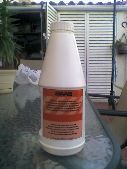

Los 9-5 no son mi fuerte; no obstante, me parece un poco raro que le hayan puesto Dexron III a la caja manual. ¿Hicieron el cambio en un S.O?
Hace tres años llevé mi 9mil a que le cambiaran el aceite de la caja en un taller; yo mismo compré el aceite en un S.O. y era un aceite sintético Saab para cajas de cambio, referencia 400 108 247 (que por otra parte es el que recomiendan en http://www.saab9-5.com/lube.htm)
No sé si seguirán teniendo ese aceite en los S.O.; lo más probable es que ahora tengan el genérico de GM, en un envase de color gris (muy apropiado tratándose de GM).
- picture146.jpg (77.78 KiB) Visto 1809 veces
Re: aceite caja de cambios
Hace más o menos un años se lo cambié al mío en un S.O. Lleva cambio manual y le pusieron este:
