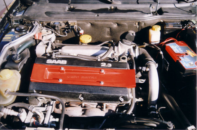

Nosotros limpiamos el motor nosotros mismos, lo primero es desembornar la batería y sacar el cassette de encendido en los 9000 con DI y en el 900 meter el delco en una bolsa de plástico y atarla. Dejar el coche todo el día parado y con el motor ABSOLUTAMENTE FRÍO pulverizamos un desengrasante limpiamotores de kraft, dejas actuar unos minutos y luego agua a presión caliente, generosamente salvo en los contactos, enchufes...no conviene insistir en ellos.
Luego lo dejas secar un poco, retiras los plásticos y pones el motor en marcha para que el calor lo seque rápidamente. el resultado es el que ves en la foto.
En el 900 algunas piezas de acero pulido estaban un poco picadas y mates y las pulí con una especie de algodón hecho de ebras de alambre que usan los ebanistas para pulir el barniz.
