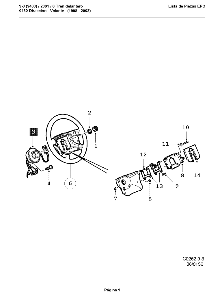

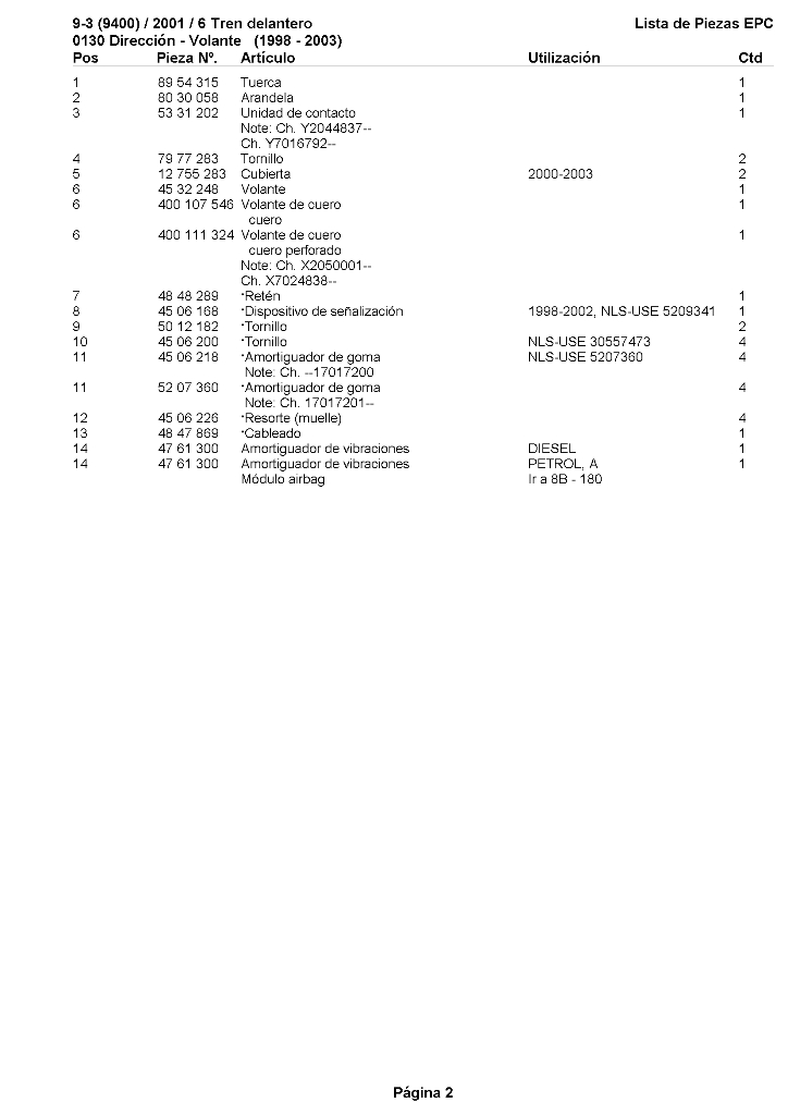

Caso que no se consiga apagar el testigo del SRS después de unos días de reseteo del sistema, es posible que pueda haber quedado almacenado el error al sustituir el collarín (Unidad de Contacto 53 31 202) de un 9-3 por el de origen de un 900.
Aunque cumplen la misma fución podría ser que una pequeña diferencia imperceptible entre uno y otro sea suficiente para que la electrónica registre un fallo; de hecho los códigos de piezas son distintos:
Entre otros temas del foro, aquí se aportó información sobre este asunto.
Suerte.
