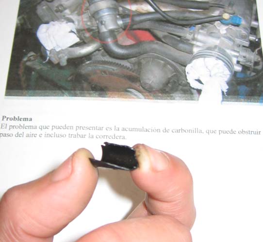

:lol: No os lo vais a creer: ayer limpié la válvula. Y lo más sorprendente de todo es que cuando la puse en su sitio el motor arrancó. Me he decidido porque el pasado viernes el coche no salía. Bajaban mucho las revoluciones y se me llegó a calar dos veces. Conseguí sacar el coche del garaje y dar la vuelta a la manzana para entrar directo al taller. Mientras esperaba a que el mecánico se librara de otro cliente, dejé el coche al ralentí, y cuando el mecánico lo cogió para probarlo se comportó normal. Los problemas habían desaparecido. Me dijo que podría ser por estar demasiado frío. Pero eso seguro que no es porque media hora y bastantes kilómetros después atravesando un pueblo me volvió a pasar. Creí que sería de la sonda lambda porque recordaba que a Isuzu le había pasado algo parecido, pero él me recomendó la limpieza de la AIC. Así que ayer me armé de valor y lo hice.
Además de la sorpresa de que todo salió bien, me encontré con otra. Del interior en uno de los manguitos saqué un cacho de plástico, (adjunto foto) y no sé cómo ha ido a parar ahí.

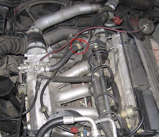

No se me ocurre como pudo llegar un trozo de plástico al manguito, sería interesante saber en cual de ellos estaba (antos o después de la mariposa del acelerador), a no ser que se ajeno al motor. Pero acongoja bastante.

El manguito con sorpresa es el que marco en la foto con un círculo rojo.
