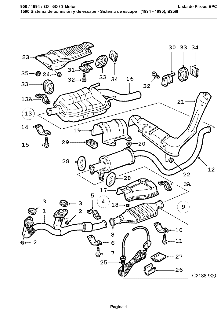

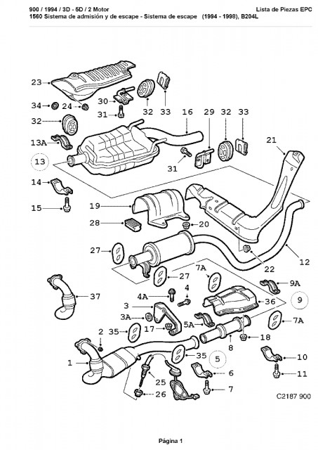

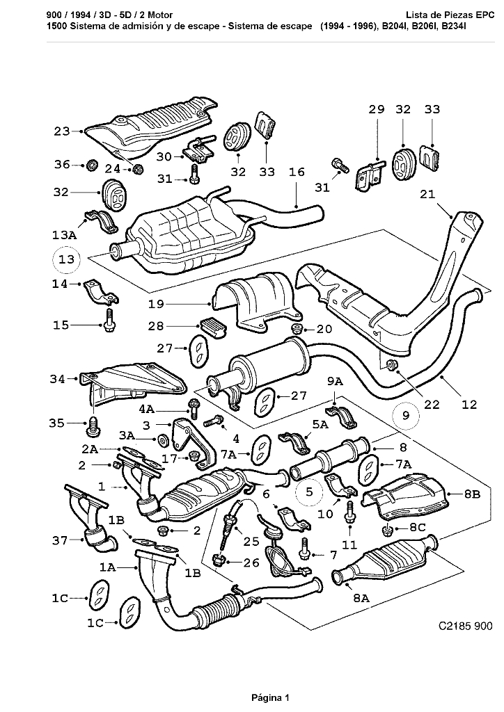

Ahora me gustaria preguntaros en cuantas partes esta partido el escape por que he visto una pequeña fuga por un tubo con malla que esta despues del catalizador. Pero no se si esta pieza es la pieza intermedia de 3 partes o esta junto con el catalizador.
Ah por cierto mi saab 93 se es americano y lleva una lucecita que me indica cuando debo de hacer el cambio de velocidad para optimizar, pero vamos esto es un poco coñazo y me gustaria desconectarlo, he visto unos interruptores en el embrague y en el acelerador, sabeis si los desconecto, si me va a dar problemas de algun otro tipo o simplemente estan para eso?
Gracias.
Mensajes: 9048
Re: SAAB 900 SE PROBLEMAS LUZ ABS y regulacion del embrague
kalandraka escribió:Ahora me gustaria preguntaros en cuantas partes esta partido el escape por que he visto una pequeña fuga por un tubo con malla que esta despues del catalizador. Pero no se si esta pieza es la pieza intermedia de 3 partes o esta junto con el catalizador.
Habría que saber el motor que lleva tu 900 MY94 ya que son distintas las líneas de escape según motorizaciones. Aquí tienes todas las disponibles:
Suerte con el montaje. Bienvenido.

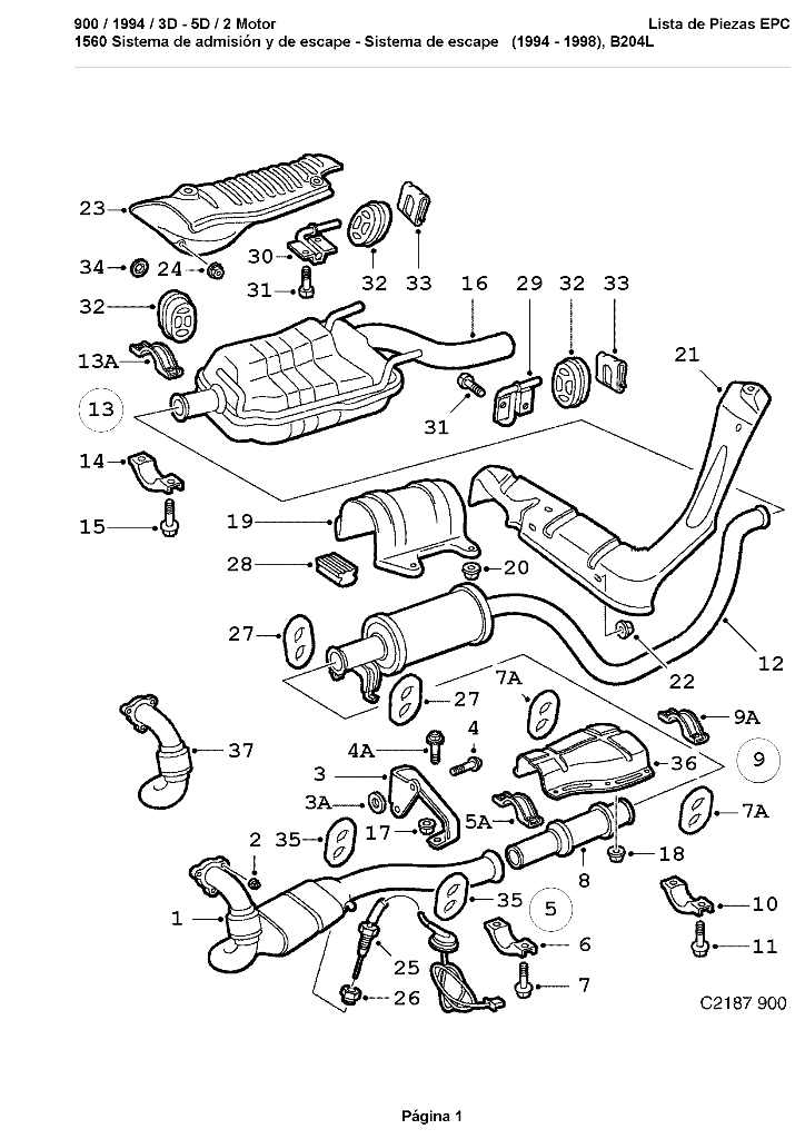

Gracias por la info,ya he averiguado lo del escape, resulta que es una especie de apagallamas que lleva con una malla, esto se puede reparar cortando y luego soldando la nueva pieza.Por cierto mi motor es el turbo de 185 caballos.
Mensajes: 9048
kalandraka escribió:Por cierto mi motor es el turbo de 185 caballos.
Entonces ya está claro, tu despiece es el del motor B204L.
