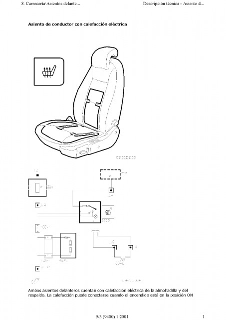

Hola MF he leido en este post que debajo de los asientos llevan unas clabijas y que si las lleva significa que tiene la calefacion instalada que solo es conectar el cable en la clabija y luego en la centralita pero yo e levantado el asiento y no he visto nada solo una chapa de hacero inox que no creo que sea eso y por abajo tampoco he visto nada nose si esque lo he mirado mal mi pregunta es que si mi saab 93 2.2 tid se lo lleva
Re: Accesorios ocultos del saab
Se han tratado diferentes instalaciones del 900/9-3 en este tema de "Accesorios ocultos"; aclarado que tu interés está en la instalación de los asientos calefactados del 9-3, en primer lugar tendrías que creciorarte que en el interior de dichos asientos llevas la preinstalación consistente en unas almohadillas calefactoras en asiento y respaldo (no se trata de una chapa de acero inoxidable). Eso puedes hacerlo desmontando parcialmente el tapizado de los asientos y/o respaldo. Seguidamente puedes hacerte una idea aproximada de lo que se trata:Alejandro90 escribió:Hola MF he leido en este post que debajo de los asientos llevan unas clabijas y que si las lleva significa que tiene la calefacion instalada que solo es conectar el cable en la clabija y luego en la centralita pero yo e levantado el asiento y no he visto nada solo una chapa de hacero inox que no creo que sea eso y por abajo tampoco he visto nada nose si esque lo he mirado mal mi pregunta es que si mi saab 93 2.2 tid se lo lleva
De tener preinstaladas dichas almohadillas ya sería simplemente cuestión de ponerse con la instalación eléctrica.

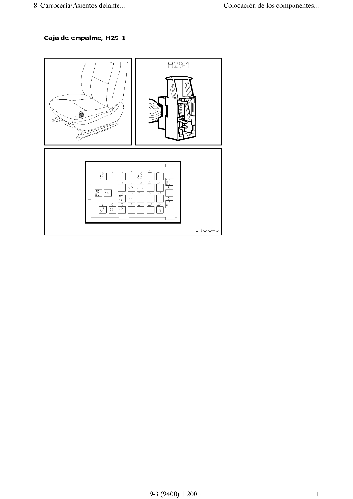

Investigando un poco creo que la caja de empalme H29 contiene todas las posibles conexiones eléctricas de opciones instaladas, preinstaladas o por instalalar, entre el asiento y el resto del coche.car escribió:O el sensor de presión para el Fasten-belt.

--Juan-- escribió:Es decir que si lleva el sensor de Fasten-belt lleva la preinstalacion de los asientos calefactables????
No.
Mira lo que pone MF
