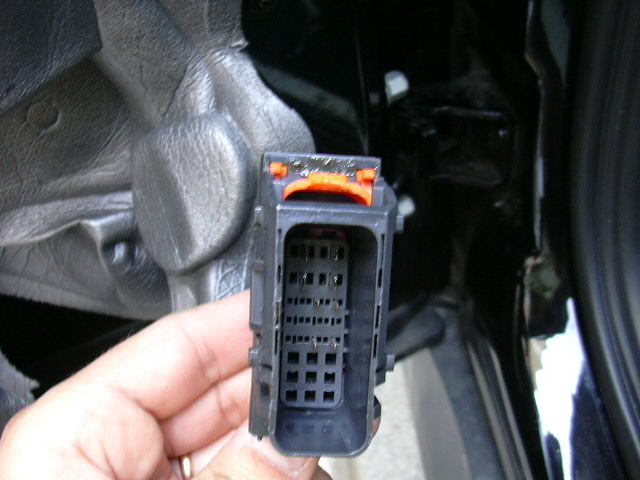

Verifica que el conector de la puerta no esté mal clipado, este tiene un patín naranja que debe estar bien fijado.
Mira la foto

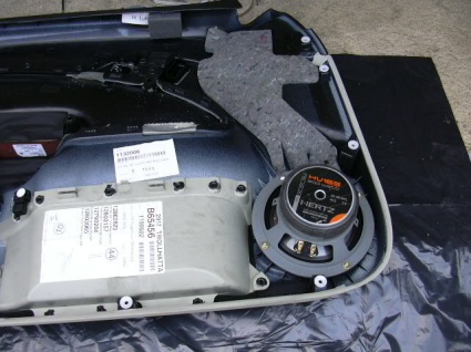

Luego está el tema de los conectores dentro del panel; hay uno pequeño a la cerradura (creo) y otro grande al módulo de elevalunas, por eso me extraña que falle todo por manipulación interna. Además hay una sirga mecánica que va de la maneta interior a cerradura.
Mira la foto y verás un módulo marrón al que va fijado el conector de elevalunas.
Si requirieras más info tengo una guía de desmontaje de esa zona, pero no es una operación fácil.

Perdona no había leido el último mensaje, gracias por el aporte fotográfico y tal :D, pues verás lo de la clavija con el pasador lo he mirado y parece que está en orden, de hecho el "sensor" que detecta que la puerta está abierta o cerrada me di cuenta que sí funciona porque al quitar el conector la luz interior se enciende o se apaga una de las dos xD. pero... lo que me comentábais de tech 2? en serio puede hacerse eso ? xD es un poco raro no? dejaría de funcionar todos los elvas o algo así nop? o se controlan de forma independiente en la centralita?
