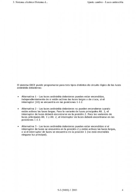

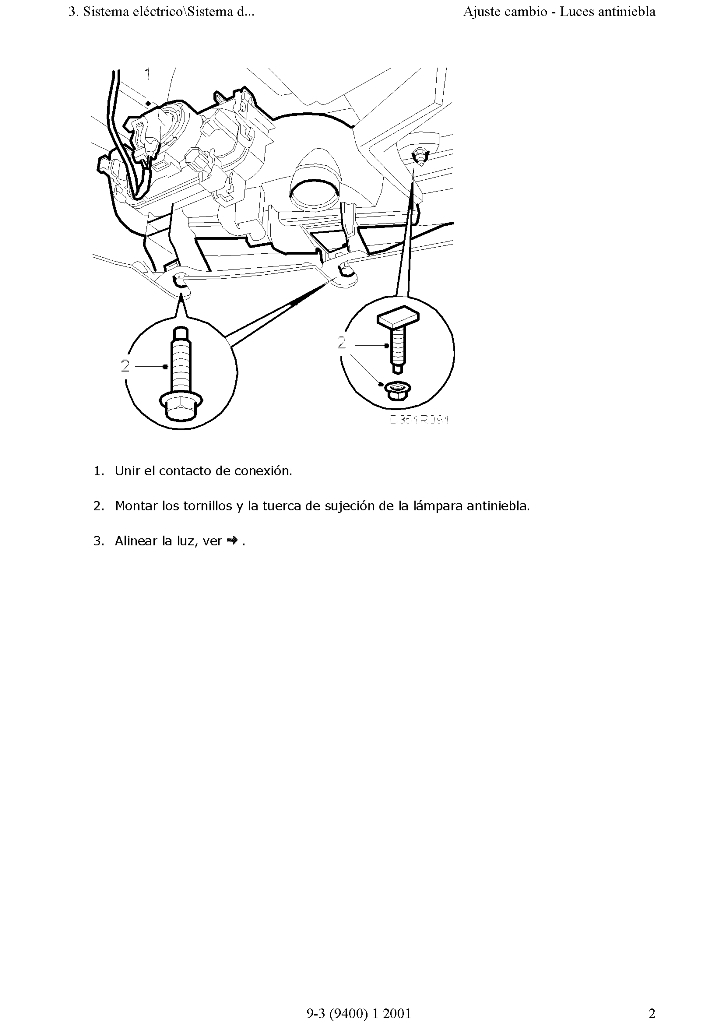

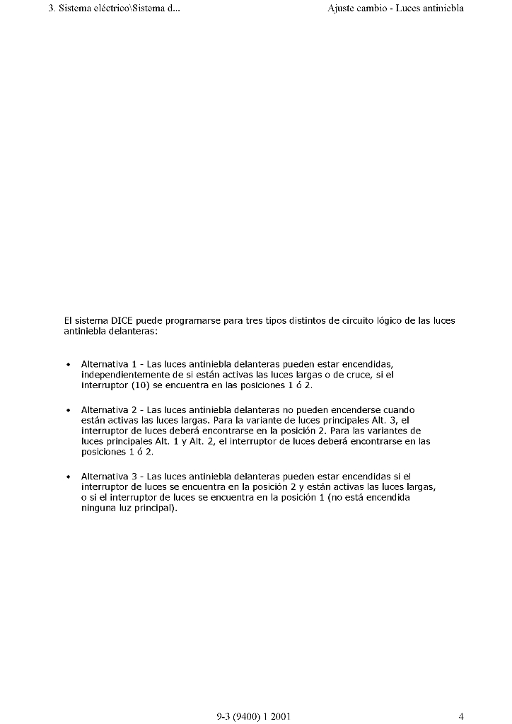

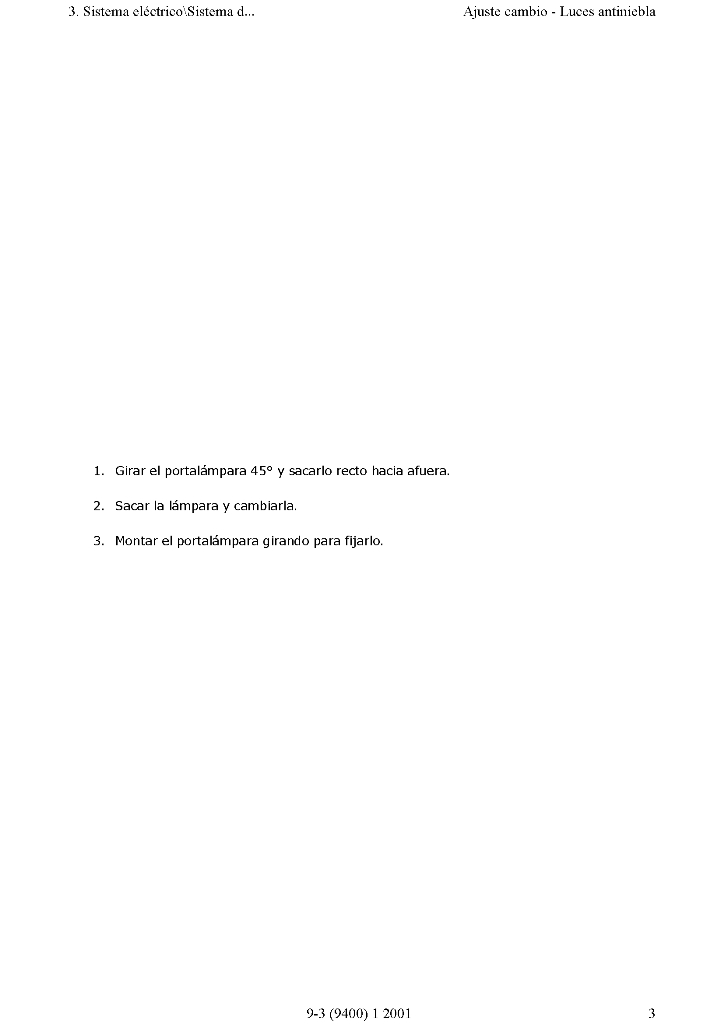

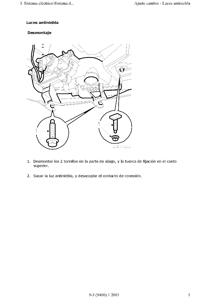

(1/2)MF escribió:El desmontaje de los antinieblas delanteros del 9-3 también es muy sencillo desde el frontal. En primer lugar se saca la rejilla conjunta (a presión) y desde ahí con una pequeña llave de carraca con el vaso #10 se aflojan los tornillos que lo sujetan, se desconecta la clavija de conexión eléctrica y sale todo el conjunto.
Como hemos comentado esta tarde Car y yo, el desmontaje/montaje de los faros antinieblas delanteros del 9-3 es bastante sencillo de realizar manipulándolos desde el interior por las aberturas que tienen los paneles que cubren los bajos.
Espero que haya salido todo a la perfección.
