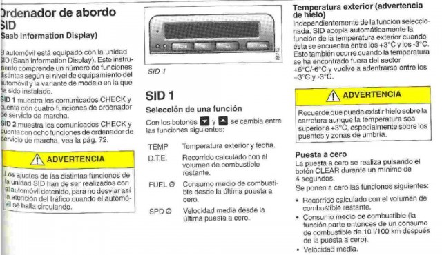

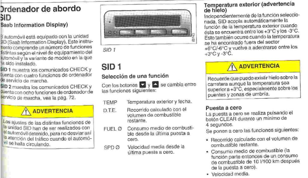

Sobre el SID, que no te contesté ayer. Cuantos botones tiene? En principio y para el acabado S creo que tendría que ser un SID 1
Re: DUDAS VARIAS
El dispositivo de bloqueo de la marcha atrás es relativamente sencillo de quitar, pero yo no lo haría si no es imprescindible para, por ejemplo, mover el coche en parado en algún parking o algo por el estilo.
Ten en cuenta que es una medida de seguridad importantísima y poco conocida, lo que la convierte en una muy buena medida anti-robo.
Si no sabes exactamente que mantenimiento y uso ha llevado el coche, limpia la chupona y cúrate en salud. Siempre será bueno, aunque esté limpio cuando lo abran.
Lo del SID I y II se diferencian en el número de funciones, el II tiene más, como el avisador de límite de velocidad, calcula el tiempo aproximado de llegada, y alguna cosa más.
El I tiene 4 funciones y el II creo que 8. Quien lo pillase!

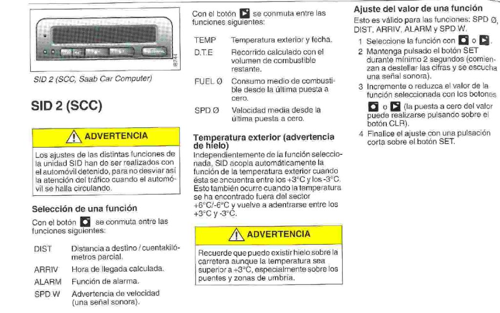

absaab
Secretario
Secretario
Mensajes: 2397
Ubicación: Albacete
Re: DUDAS VARIAS
Mensaje por absaab »
Como bien te ha dicho Dalai el sid2 se montaba en los acabados SE y Aero. Te paso las funciones.
