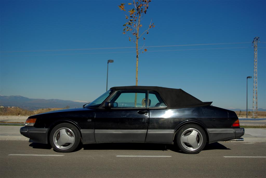

Gracias al soplo de Rubén y a la rapidez de VR ya tengo mis Aero 16
Me venían con unas 205 50 así que las he probado unos cuantos días, pero incluso yendo solo, me tocaba a menudo, así que aprovechando que me tiraron la ITV por los neumáticos de las Aero, acabo de montarlas con un 195 50. Parece mentira que con ese centrimetillo de diferencia ahora sólo me toquen si paso demasiado rápido algún badén del trece.
Además con esa medida buscaba que la rueda no asomase tanto para que el coche no aparentase tanto músculo. Recuerdo que mi antiguo S con cola de ballena, Superaero y tal, hacía volverse a todos los tuneros. Otro que yo me sé
estaría encantado pero a mí no me molaba...
Con los pasos del kit Aero y con 1 cm menos de rueda daba por sentado que no asomarían tanto, pero aún así le he metido los famosos aletines de Rubén -sí, aquellos-, al que quedo de nuevo muy reconocido. Si algún día aparecen los del Airflow los haré míos, pero por ahora estos le sientan como un guante. Las ruedas asoman lo justo
Tras un mes parado en el garaje, el glorioso día de la itv el coche se veía así...

bonitas llantas , son las que mas gustan para el 900 , las otras de 16" , las super aero , las tengo en le garaje , todavia sin montar , y me gustan bastante menos , asi que si te aburres de ellas, ya paso por Madrid

Precioso coche, de verdad, no porque tenga uno parecido
Re: 205/55/16 en un preGM
Sois demasiado flojos y me he pasado al otro bando.Martín escribió:Otro que yo me séestaría encantado pero a mí no me molaba...
Vi este coche el Domingo y le sientan las llantas de maravilla. Otro punto a favor es el de los pasos de rueda en color negro.

Cierto, 195/50R16 no es tan común y es que hasta en el taller me decían que no pasaría la ITV con esa medida rara... Los pedí en NOL, que tienen un buen surtido.¿Que tal se encuentran neumáticos en 195/50R16? Es una medida rara.
Estaré muy atento por si encuentro ese paso descatalogado y te quito gustoso el resto de encima...
Torrens, habla con AG sobre las SuperAero, que creo que es de la opinión que las SuperAero para el 9000 y las Aero 16 al 900.bonitas llantas , son las que mas gustan para el 900 , las otras de 16" , las super aero , las tengo en le garaje , todavia sin montar , y me gustan bastante menos , asi que si te aburres de ellas, ya paso por Madrid

Flojos?????
Pero si solo te falta montarle un aleron de un XR3 Cosworth!!!!!
En serio, a ese cabrio le hace falta una mano de pintura y un acolchado en la puerta del garaje...

para mi gusto no existe ninguna llanta que le quede mejor a un 900 preGM que la aero 16". La super aero de 16 pintada como la de edusaab tambien le queda de cine, al tener más garganta hace al coche más poderoso y a mí eso me mola.
Me alegro que te hayan dado servicio los aletines cromados
