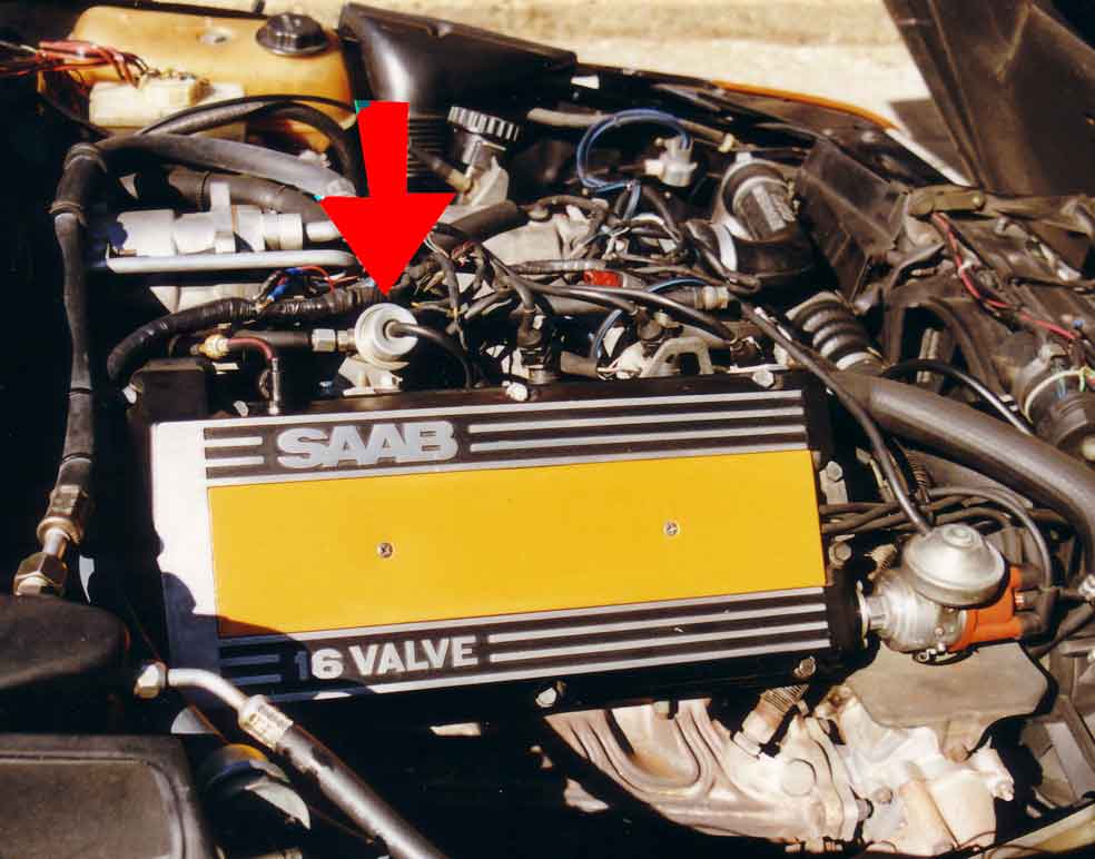

Rubén escribió:si el propblema es que no llega gasolina...por favor...probad el filtro de gasolina y el bypass de contyrol de presión de la rampa de los inyectores que es el que os indico con la flecha, depende del modelo que sea va tarado a una presión u otra, ahora no sé en el S cual era la presión, supongo que 2,8 bar, en cualquier caso nunca por debajo de 2.5 no por encima de 3.5.
Lo cierto es que el verdadero problema del turbo s de matrixsaab no es que no ande. El coche funciona muy mal hasta 3000 rpm ahogado completamente y a partir de ahi pega la megapatada. No se pero nos esta volviendo locos. Ya nos hemos intercambiado centralita y no era el problema. Habrá que probar lo que dices del regulador, lo que pasa es que en el turbo S esta debajo del colector de admisión y no se accede tan facil como en la imagen que nos mandas.

Bien, ahora ya sé qeu tipo de regulador llevas, e suno un poco más grande y con una manguera pequeña que va al colector de admisión para tomar vacío de éste y modificar un poco el tarado de la membrana del bypass en función de la presión-depresión que se forma en el colector, es muy probable que el fallo esté en ella, revisa ese manguito, pues es el que hace que abra a más o menos presión...me temo que lo que sucede es que no le llega bien el vacío o la presión a ese manguito (o la válvula está mal) y por ello no ajusta bien la presión del combustible en la rampa.
Ciertamente es un engorro como va montada en ese modelo, el de la foto es el motor de nuestro 900 SPG, y el de la foto anterior el del 9000 CD.
