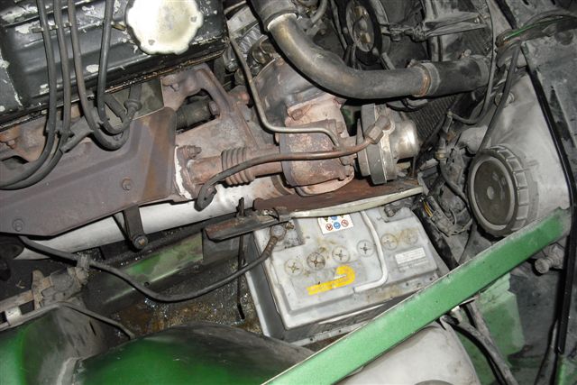

Luego dejé enfriar el motor un rato y le puse un soporte de batería que tenía del donante, la llevaba suelta y sin el protector del calor. Tuve que doblar un poco la chapa pero adapta bastante bien.

Protegida del calor
Protegida del calor
soporte bateria.jpg (66.79 KiB) Visto 7406 veces
