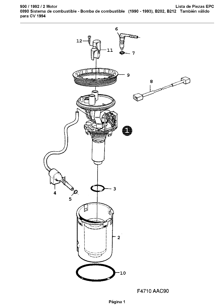

El depósito de gasolina hay dos tipos, no influye el tipo de motor si no la fecha, el problema es que no se exátamente cuando cambian, más o menos debe ser por el 90-91.
La diferencia está en que unos, los antiguos, sujetan la bomba de gasolina con un fuelle de goma y una abrazadera y los modernos va sujeta con una enorme tuerca de plástico.

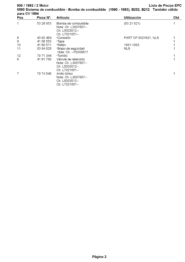

La que tuve que cambiar en mi 900 (MY91) era con la sujección a base de la gran tuerca de plástico (9):
Todo hace indicar que así las llevaban los modelos entre los años 1.990 y 1.993 como es el caso que nos ocupa.
