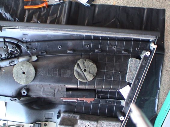

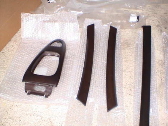

Se puede pero hay que desmontar los paneles de puerta y es una tarea de "bricolaje-mecánica" importante.
Yo cambié los míos de acabado negro "Linear" por los de madera y es complicado. Hay que desmontar los paneles, para encontrar que los embellecedores están termosellados al panel.
Hay que taladrar cada torreta con cuidado para no cargarselo todo, quitar la moldura, colocar la nueva y mediante tornillos de rosca-madera y unos casquillos fijar los embellecedores nuevos.
Te dejo un par de fotitos de las piezas y el panel desmontado, poder se puede pero debería decirte antes como desmontar paneles y hacer 1h de meditacíón antes de meterte en ello :lol: :lol:
