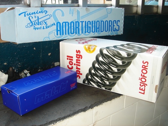

Me armo de valor y encargo todas las piezas que disponen en Scandix para la suspensión del 96,excepto amortiguadores. Estos los encargo regulables de gas y los hacen "a medida" en Selex (Barcelona) idénticos a los que Salvador Albiñana le puso al suyo.
