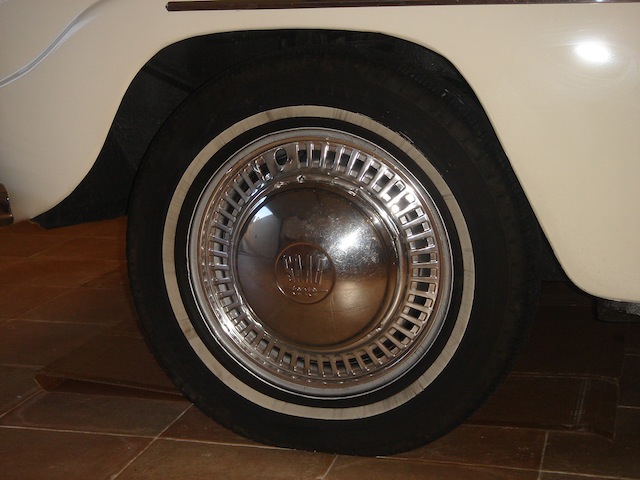

Los tapacubos de las ruedas eran distintos entre si, y no se correspondían a la época del coche, así que también hubo que buscarlos en el mercadillo internacional. Estos vinieron de Inglaterra.
El aspecto del coche cambió radicalmente. Cada vez me gustaba mas...
Si a alguien le apetece hacerse con un tapacubos "vintage" que se ponga en contacto conmigo. Tengo unos cuantos.

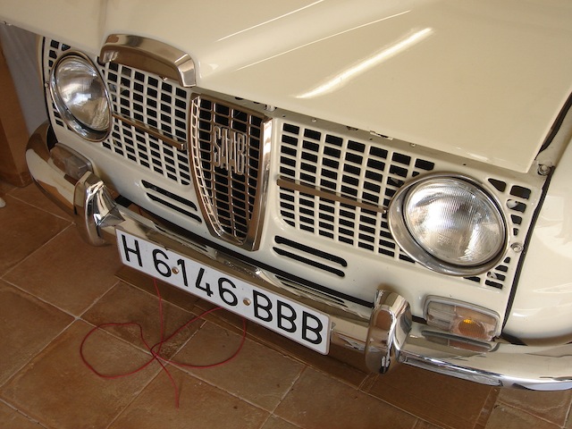

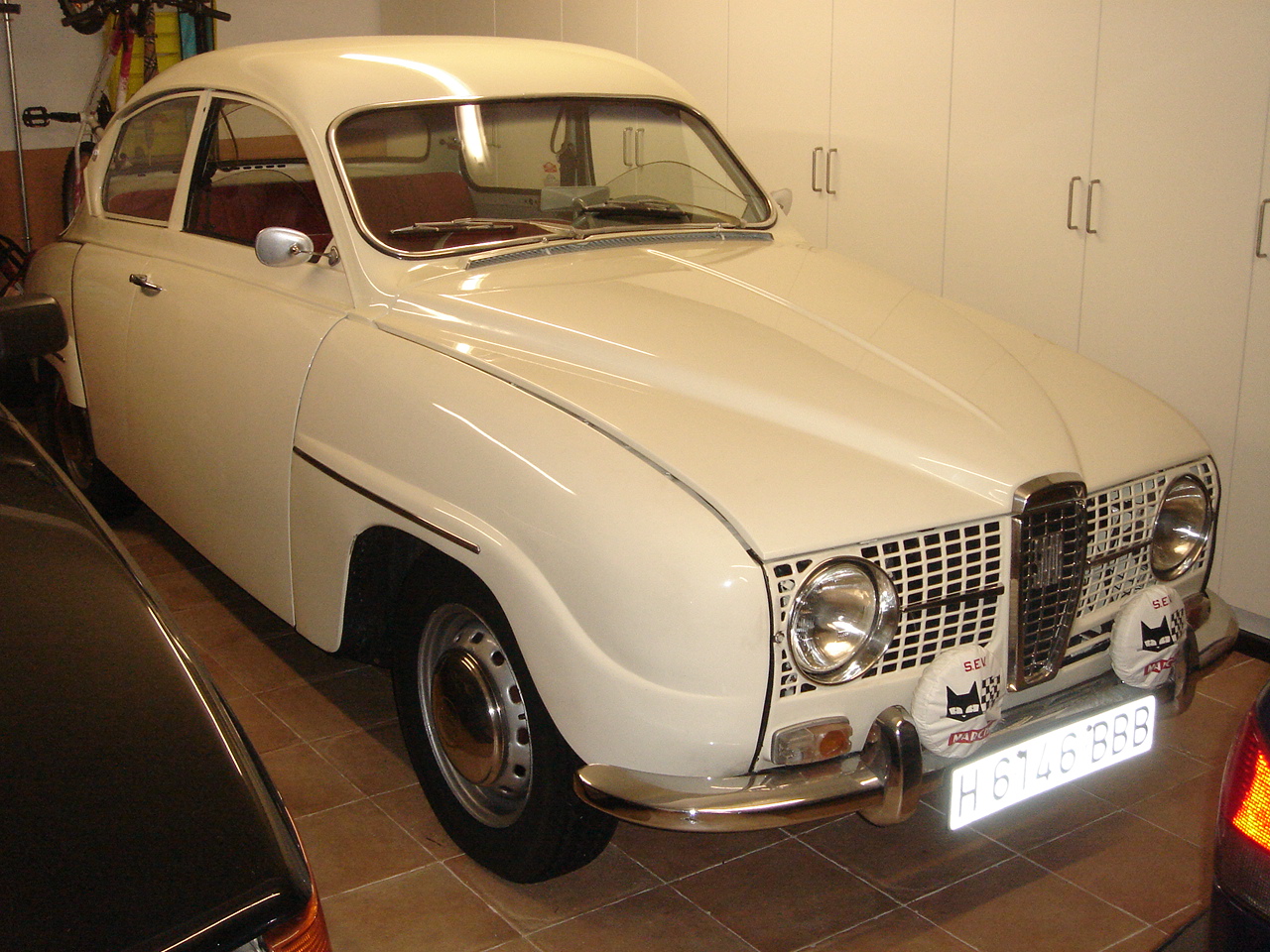

El accesorio exterior mas radical que he instalado en el exterior han sido los faros de largo alcance. En Retromóvil 2006 mi señora esposa me compró como regalo de cumpleaños un par de faros Marchal Fantastic 662/762 y Rubén se encargó de instalarlos.
Vosotros mismos podréis juzgar el cambiazo. Y en conducción nocturna la diferencia es abismal. Llevan unas lámparas H1.

Siguiendo en la linea de puesta al día, y para rematar la cuestión de los faros de largo alcance, añado que no pude resistir comprarle en USA unas funditas acolchadas para los Marchal; sirven para protegerlos un poco de las piedritas de la carretera y de los mecánicos manazas. En el taller ya me rompieron un vidrio de los faros, y aún tuve suerte ya que encontré uno suelto a la venta en la feria de clásicos de Oporto.
Son reproducciones muy bien hechas de las fundas originales y creo que le da un aspecto un poco friki - yeyé. A mi me gustan.
