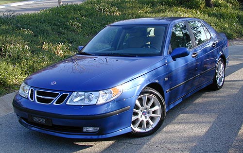

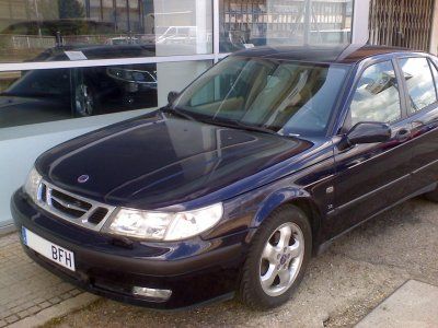

javicha
Mensajes: 1066
Re: Parrilla frontal 95
Mensaje por javicha »
Los antinieblas no sé, pero los focos no son iguales, si te fijas verás que el foco de tu coche termina en esquina en la parte inferior, y el posterior en esa zona es redondeado y la defensa hace también esa redondez. Por lo tanto me inclino a pensar que cuando intentes colocar la defensa, esta te tropezará con el foco.
saab_9-5 2002 2.jpg (53.56 KiB) Visto 1798 veces
saab 9-5 2001.jpg (30.17 KiB) Visto 1798 veces
pinochio
Mensajes: 165
Registrado: Sab Jun 17, 2006 11:25 pm
Mensaje por pinochio »
Muy buenas a todos
Para poner el paragolpes del modelo MY02 en adelante,si que hay que cambiar todo,faros,intermitentes y antinieblas.Ademas hay que modificar la clema de conexion al faro.
Os lo puedo asegurar,porque yo lo tengo hecho y lo monte yo todo.De hecho abri un post en su dia cuando lo hice.
Si alguien necesita algo al respecto que no dude en ponerse en contacto conmigo.
Un saludo a todos :lol: :lol: :lol:
