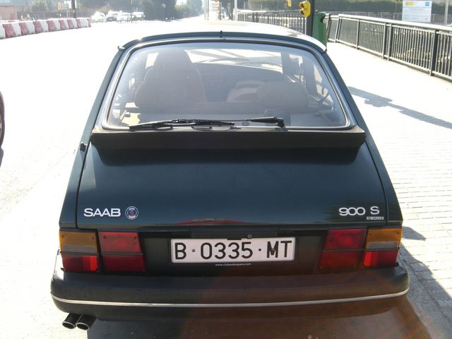

Meeeeeeeeeecccccck!!!car escribió:Aunque si que es posible que los coches no los lleven: por ejemplo el 900 no lleva ni limpia ni lavaparabrisas, pero creo que está diseñado para que el propio flujo de aire generado por la aerodinámica mantenga limpia la pedazo de luna trasera.
Error...
