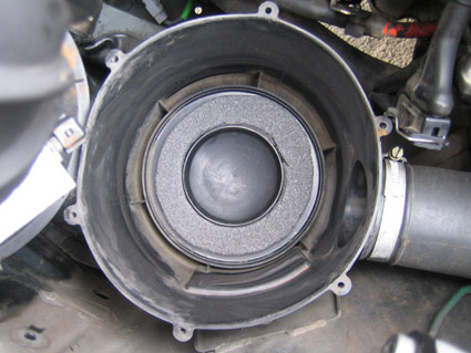

Cambiando el filtro de aire he visto que la parte interior de la caja del filtro no está todo lo limpia que debiera por lo que me da la impresión que algo de porquería se cuela por la base del filtro y puede que por la tapa.
Puede que haya pequeñas variaciones de tamaño del filtro según la marca por lo que a veces no queda bien presionado por la tapa.
Lo he resuelto añadiendo una espuma de forma circular como veis en la foto. De este modo el filtro se queda bien apretado por la tapa
saludos :wink:
