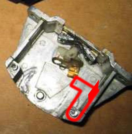

una pregunta , hector, en algun sitio me he liado , porque me he puesto a hacer tu brico arreglo , y no me van las largas , supongo que es la pieza esa metalica que sale en la primera foto de la pagina 3 de tu pdf, la que esta donde la pieza blanca de enmedio sujeta por los dos muelles pequeños.
Como y donde colocaste esa pieza , que es la que supongo que hace contacto para las largas? me he vuelto tonto este mediodia , y sigo igual

Sí, es la pieza que dices. Recibe corriente + de la palanca cuando se aprieta. Tiene que hacer masa con la pieza de fundición. Por eso lleva un pequeño corte en su interior, como una aleta para que apoye bien en la pieza de fundición.
En la segunda foto de la página 5 puedes ver un pedacito de esa pieza, va colocada entre la tapa negra con los contactos y la pieza de fundición.
El agujero de esa pieza va metido en la base del tornillo/remache de la pieza de fundición.

Gracias Hector , esa pieza es la que decias , lo he descubierto al mediodia , y ya he vuelto con largas
, ahora toca poner un muelle , ya que uno no lo tenia
y quiero hacer un apaño porque la pieza esa blanca donde van los muelles , que hace de tope contra el volante , cuando giras , para quitar la intermitencia, la tengo tan desgastada , que ya no me quita la intermitencia .
