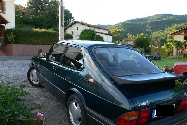

Lo malo del "apéndice" es que, como pesa un poco más, puede obligar a cambiar los amortiguadores del portón trasero cada cierto tiempo.
No os lo aconsejo... :8)

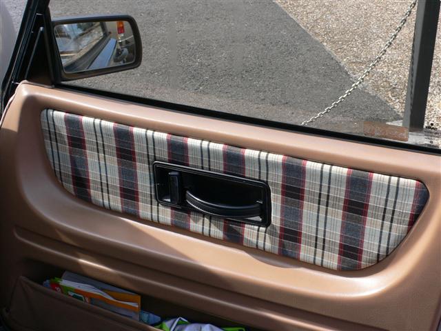

Te cargarás el plastiquillo blanco (y no hay quien lo recupere)...además, no todo el mecanismo está accesible fácilmente, con lo que no conseguirías engrasarlo por completo...
Hazme caso,...ni lo mires!
Eso sí, puedes retapizarlo (habla con Marta; tiene tela).
¡Jo, Car, estás más ilusionado que uno que yo me sé, "hace un cuarto de hora"...! :lol: :lol:

Por eso digo lo de ya veremos! De aquí a unos años.... pero algo habrá que hacer no?? :lol:
No viste los paneles de las puertas?? están nuevos, deja deja :wink:

car escribió: Lo malo del "apéndice" es que, como pesa un poco más, puede obligar a cambiar los amortiguadores del portón trasero cada cierto tiempo.
Estoooo... ese spoiler pesa como diez veces más y los amortiguadores normales no aguantan el peso. Aquí tienes la referencia para cambiarlos :wink:

¿Se los llegaste a cambiar a SS?
En el SO me advirtieron del "detalle", así que, aunque, aparentemente, aguantan bien, los ayudo sosteniendo el portón con mis propios amorti-brazos...para retrasar lo inevitable.
Gracias por tu ayuda, Martín!! :wink:

Cuando me traje la cola de Suecia me hice también con un amortiguador "gordo" para probar (allí los referencian en cualquier tienda de recambios) y funcionaba de maravilla. Al montarlo, el portón subía completamente en diagonal :roll: ... pero ya no me dió lugar a subir a por la pareja. Yu nou guarai miin.
