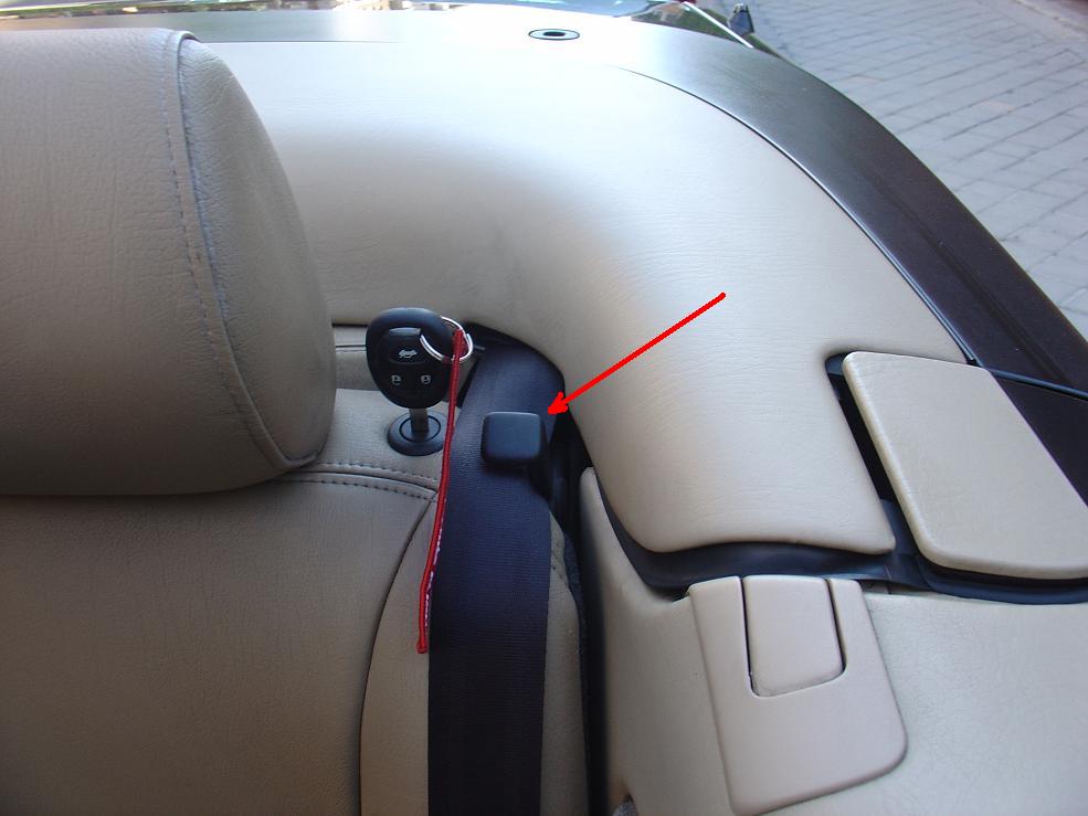

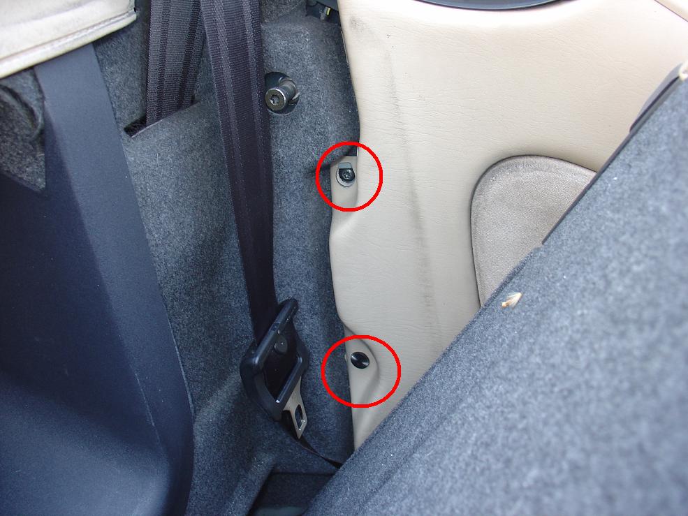

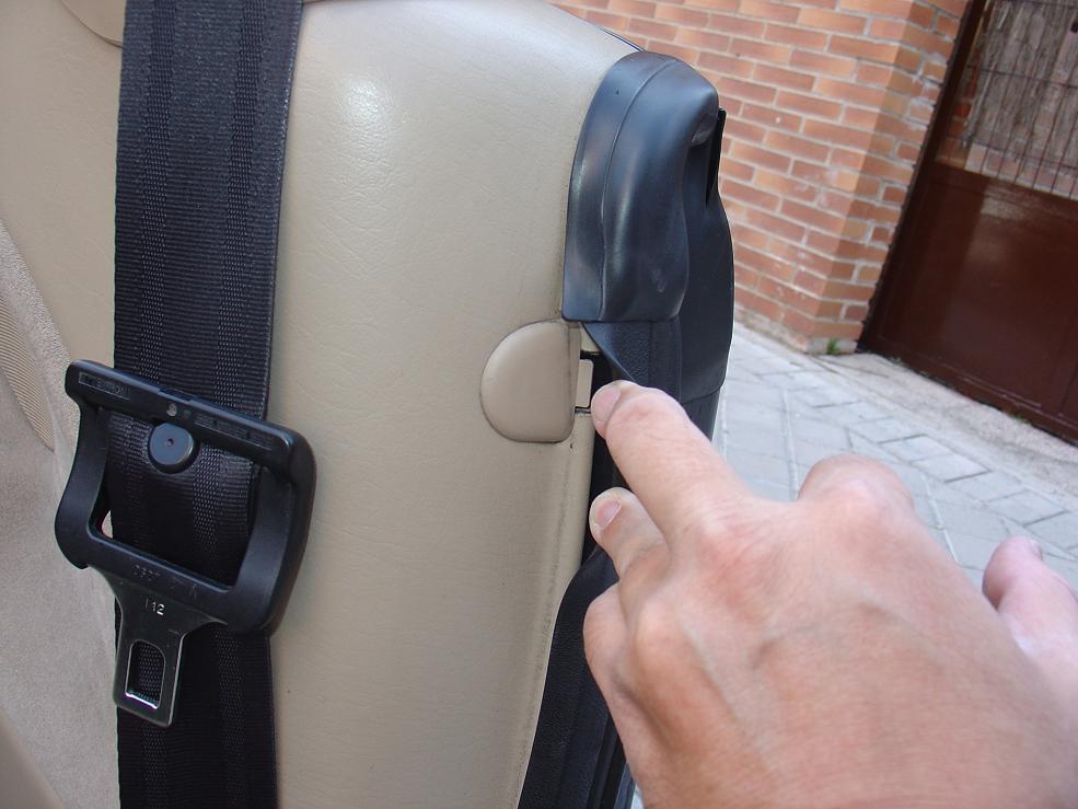

Supongo que será muy parecido a como se hace en el 9-3 Classic. Hay que quitar el tornillo torx que va en la parte baja, junto al anclaje del cinturón (foto 1); luego levantas el junquillo de la puerta y bajo la tapita de la foto 2, aparece otro tornillo; insertas lla llave en el respaldo, la giras un cuarto de vuelta (no se si es así en el 900) y tiras de las piezas que te marco con una flecha y que están a ambos lados del respaldo (foto 3).

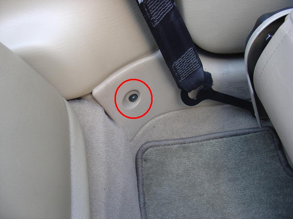

Cuando eches el respaldo hacia delante te aparecen los dos tornillos que te marco con círculo rojo (foto 4). El de arriba es un torx y el de abajo es de esos de plástico que salen girando un cuarto de vuelta. Tiras un poco del panel, teniendo cuidado con la 'joroba' que aloja el cinturón y soltando el portalámparas de la luz de cortesía y listo.
