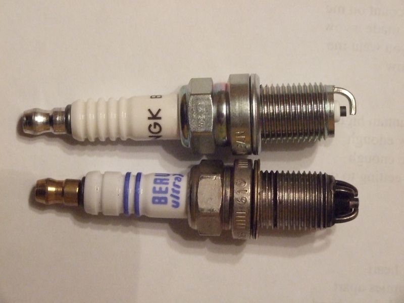

Estuve usando hasta hace poco en mi atmosférico de 2,1 los Beru UXF 79 durante bastante tiempo con muy buen resultado. Hace poco les cambie por los recomendados de Saab (NGK BCP5ES) y parece que el cambio no le gusto tanto al coche. (puede ser igual mi impresión. Parece que el encendido ha necesitado unos días para reacomodarse a las bujías "originales". Hablo de ralentí ligeramente inestable, menos alegría en aceleraciones que a paso de unos días desapareció por completo.
Voy a volver a BERU, esta vez a BERU Ultra X Platin.
Son los mismos para los atmosféricos de 2,0. No estoy seguro de que en los turbo esto tipo de bujías dan mejor rendimiento, solo los he comprobado en el atmosférico.
Pongo una foto con los dos modelos de bujías.
Saab 9-5 Aero 2006
