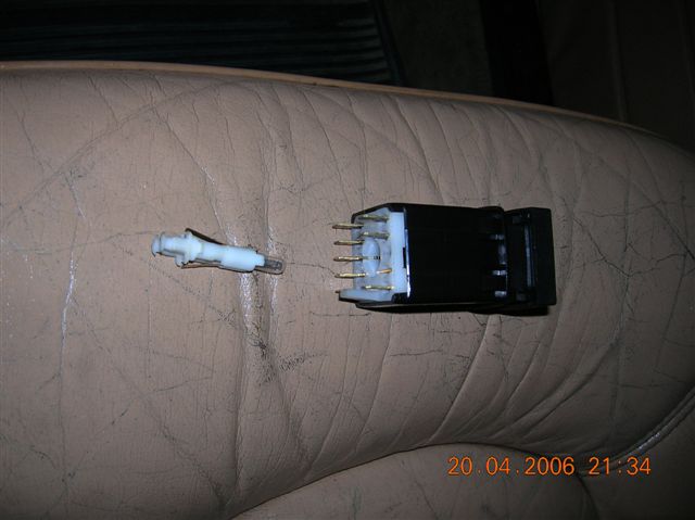

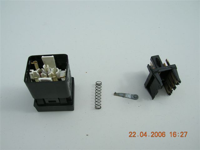

Hay dos tipos de interruptores, en unos la bombilla se saca por la parte del conector, va montada en un portalámparas alargado. En el otro tipo hay que desmontar la la tecla.

Jaabier escribió:Hay dos tipos de interruptores, en unos la bombilla se saca por la parte del conector, va montada en un portalámparas alargado. En el otro tipo hay que desmontar la la tecla.
Me temo que los míos son del segundo tipo, pero igualmente no veo que haya manera humana de sacarla, puesto que la pieza delantera de la tecla está unida fuertemente por dos pestañas (prácticamente inaccesibles) a la pieza blanca donde van los contactos...
